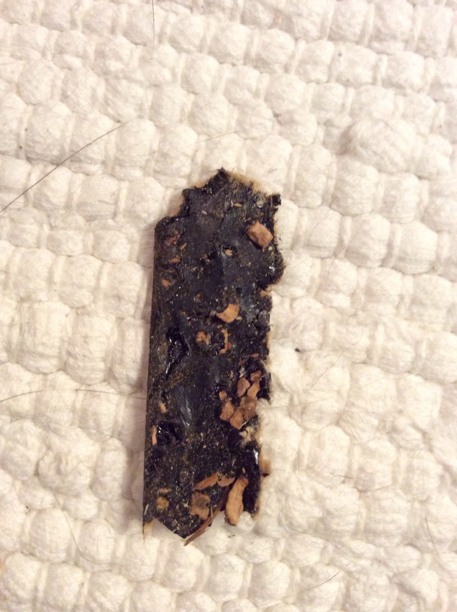

Er der nogen, der ved, om denne gamle pap, jeg tror det kaldes korksmuldpap, indeholder asbest?
Lå under ældre parketgulv.
Det sorte er lidt klistret.
Er der nogen, der ligefrem har testet denne type pap for asbest?!
  • Sort, klæbrigt stykke korksmulepap med brune stykker, fundet under gammelt parketgulv, liggende på hvidt teksturstof.

Det sorte lidt klistrede du ser er ikke svartlim, det er tjære. Det er derfor klistret, svartlim er sjældent klistret.
Korksmulepapp indeholder ikke asbest.
Dette ved vi, da jeg har sendt det til en analyse en gang til Pegasus, Eurofins.
