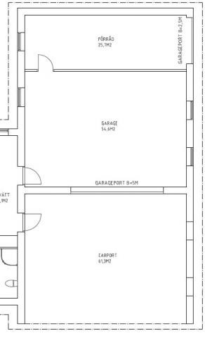

Kan man ikke få spær til dette?
Vi er lige i gang med at bygge hus, og byggetilladelsen er klar. Dog er ikke alle konstruktions tegninger klar endnu, heriblandt ikke taget (kommer nok om ca. 2 uger troede konstruktøren).
Jeg har dog afleveret de almindelige byggetilladelsestegninger til Granngården for lidt tilbudsforespørgsel osv. Og så sendte han en forespørgsel af sted på spær også. Svaret han fik, var at det ikke var muligt at lave spær til garagen på den måde, vi vil have det. Jeg vil IKKE have nogen søjle i midten af garagen.

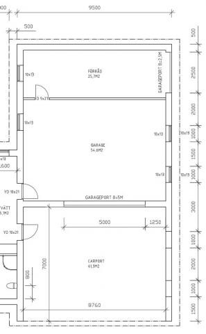

Dog tænkte jeg på, om man måske skal have en HEA bjælke oven over garageporten, og så en, som i sin tur går fra den videre ind mod mellemvæggen til skuret for at få en bærende funktion i midten? De nævnte noget også om, at spærene bliver for høje til at transportere? Kan det være sandt? Synes jeg har set meget værre byggerier end dette. Taghældningen skal være 40 grader. Edit: Så nu at målene ses dårligt. Det er 9500mm bredt, ydermål. (væggene bliver Isoblock, hvis det spiller en rolle).
Hvad er alternativerne ellers? Smalt garagen en meter eller? Det er ikke et krav, at vi skal have en overetage, så det er helt ok med fagværkskonstruktion, hvis det er bedre.

Men hvis man skal have dem i to dele, så skal man nok have noget bærende i midten går jeg ud fra... eller?
Ja, det vil kræve en bjælke som støtte i midten. Jeg har aldrig set fagværkstakstole til 40 grader (og ville det ikke være at spilde et fint loftsrum?) og de er nok ikke delbare heller(?). Køb rammetakstol (delte) og sørg for at konstruktøren beregner kravene til bjælken.

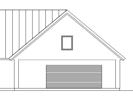

Kan man så gøre noget typ sådan her eller?
Vil så gerne have åbent i garagen nemlig... altså ingen søjler i midten.
Er det en HEA bjælke, der er alternativet så? Hvor lange sådanne kan man have?
(Nu er dette et billede, jeg har lavet på væggen med garageporten, og bag den har jeg væggen
som grænser op mod depotet.)

Ja, noget i den retning. Det kunne naturligvis også være en limtræsbjælke, men den bliver jo lidt højere for at tåle samme last som HEA. Hvor lang den kan være ved en bestemt dimension, må en konstruktør (tagstolproducenten) svare på.

Men hvis du skal satse på Kerto, så måske skal du satse direkte på et kip-tag... ja altså ikke Kerto i en traditionel spærkonstruktion, men som fritbærende spær.... omkring 35 cm i højden bør vel være nok synes jeg.... Kip-tag er flot og luftigt.
Skulle det ikke være muligt at placere to længdegående bjælker i stedet for en. Forestiller mig, at man så kunne reducere bjælkedimensionen, og at man fra disse bjælker kunne montere støttebenene.
