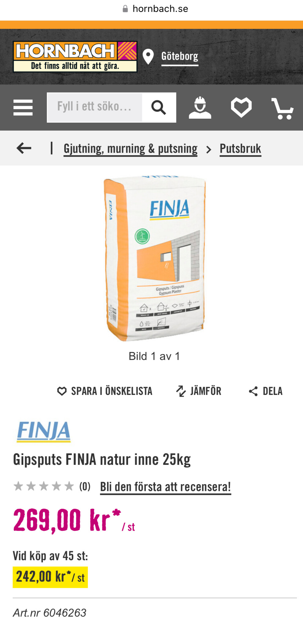

Hvilken lim og hvilke skruer til gips på letbeton (siporex)?
Skal sætte ca. 215 kvm gipsplader på letbeton (siporex).
Kan man skrue direkte på letbeton med fx en gipsskrue uden at det revner?
Hvilken fast masse er nemmest, billigst og gør jobbet sammen med skrue?
Har lige nu fået råd fra Hornbach om at bruge Casco Husfix Rapid, men synes den er ret dyr (575 kr for en 10 kg sæk). Samt at jeg skal skrue med plug. Synes det lyder lidt overkill, men har som sagt aldrig gjort det før!

Det burde gå præcis lige så godt med fästmassa, noget billigere

Man plejer at lime med gipsmørtel, det findes hos alle byggevarehuse..Z Zekovski sagde:Hej!

Det gjorde jeg for 20 år siden. Jeg tror jeg talte med Weber dengang. Supporten sagde dengang, men man ville ikke sige det officielt og garantere resultatet, at bedst og billigst (dengang) var at bruge en pudsemørtel. Det står et sted på dette forum, hvad jeg brugte, men jeg kan ikke selv huske det. Jeg trak det ud med en stor fixkam (10mm måske?) og derefter blev pladen trykket på plads. Sidder stadig fast på væggen.
Edit. Det officielle svar var Serpo 616, det produkt findes stadig. Men, som sagt, jeg brugte en eller anden pudsemørtel som i praksis blev det samme, men meget billigere.
