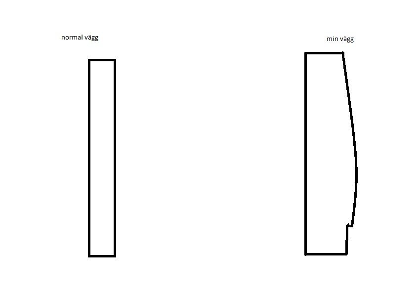

Købte hus for præcis et år siden, et ret stort rum i kælderen blev lager indtil nu, hvor det er blevet tømt og skal blive til biograf :)
Men, inden købet blev der lavet en inspektion (betalt af mig) og man gik selv rundt og okulærinspicerede.
Der var en revne i en af ydervæggene i kælderen, alle sagkyndige mente det var en helt almindelig "tørrerevne/let sætningsrevne" men nu hvor vi har tømt rummet, ser det lidt værre ud end for et år siden!
Der står intet om hverken revne eller andet i inspektionsprotokollen.
Nu er den revne blevet bredere, samt nogle svage revner til er dukket op, men det som får mig mest til at spekulere, er at tæt ved bundskinnen ser det ud som om hele væggen er skubbet indad nogle cm og så bugter indad, se min professionelle illustration nedenfor :) (forenklet illustration)
Så, hvad bør mit næste skridt være? At få fat i nogen med konstruktionsekspertise vil jeg i hvert fald gøre, men hvis det er "farligt", hvad gælder så? der står intet i protokollen osv.. skjulte fejl mm kan gøres gældende?

Hvordan er det med dræning? Hvornår er den lavet om?
Billeder af skaden?

Byggedes altan udad(over) fra den væg for nogle år siden (gruslagt betonramme under altanen fra -60) da blev der lavet en oversigt angående dræningen som skulle være ok)
Har ingen billeder lige nu (vender tilbage med dette) selve væggen er ca: 11m lang, men dette fænomen er ikke over hele længden men ca: 4 meter!
Er der sket nogen ændringer i jorden udenfor for nylig (seneste år)? Det kan jo have forøget belastningen på væggen.

Nope, det eneste der er blevet gjort er altanen (trædæk egentlig, sandsynligvis mindre vægt end tidligere) så er der frit blæst 20m+ fra huset (græsplæne) ingen jordarbejder, så vidt jeg kan tyde!
Ingen indervæg i kælderen, der er fjernet, så ydervæggen har mistet sin støtte?? :confused:

Nope, original hele det hele, helt nøgent rum fra top til tå, ingen indikationer på fugt heller!
Det er svært at have en opfattelse af den faktiske fejl i sagen sådan her over et forum, især i mangel af billeder.
Men ang. skjulte fejl, så mistænker jeg, at det faktum, at der var en revne, betyder, at I burde have foretaget en fordybet undersøgelse. Dvs. sandsynligvis går sælgeren fri, men muligvis har inspektøren et ansvar, hvis han ikke har opfordret til en fordybet undersøgelse.
Det lyder meget mærkeligt, at en sådan fejl (hvis det nu er noget alvorligt) bare skulle "komme" sådan her.
Er det ikke bare pudset, der er sluppet fra væggen og hænger lidt indad da? Og selve væggen er intakt. Almindeligt på pudsede kældervægge med tiden. Bare at banke ned og pudse om i sådanne tilfælde.

Bes.manden havde intet at sige om nogen dybdeboring i revnen, han syntes vel, det så "grønt" ud

Lyder ikke usandsynligt, skal banke lidt væk og se, hvordan det ser ud. Skulle det være tilfældet, behøver jeg vel ikke pudse op igen, da væggene skal reguleres med aluminiumsprofiler, så gips osv., så det ses jo ikke senere!
Håber på puds problemet da :)
Du hører ret nemt, om det lyder "bomt", så er det bare pudset. Lyder det solidt, er det væggen, der giver sig.
Er det betonhulsten, som den er bygget af?
Begynd med billeder, så skal du nok få nogle forslag....måske kan man bare lave en lokal forstærkning....
Er det støbt eller træ bjælkelag?

Glemte at rapportere hvordan det gik. Tog tid, men efter flere omgange juridiske eksperter frem og tilbage fik jeg ret for 2 år siden. Hele kælderen blev bygget om på løbende regning betalt af modpartens forsikringsselskab. Blev rigtig godt. Der var tilsyneladende flere lignende tilfælde at læne sig op ad, som hjalp i afgørelsen af tvisten.
