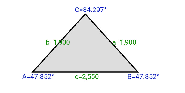

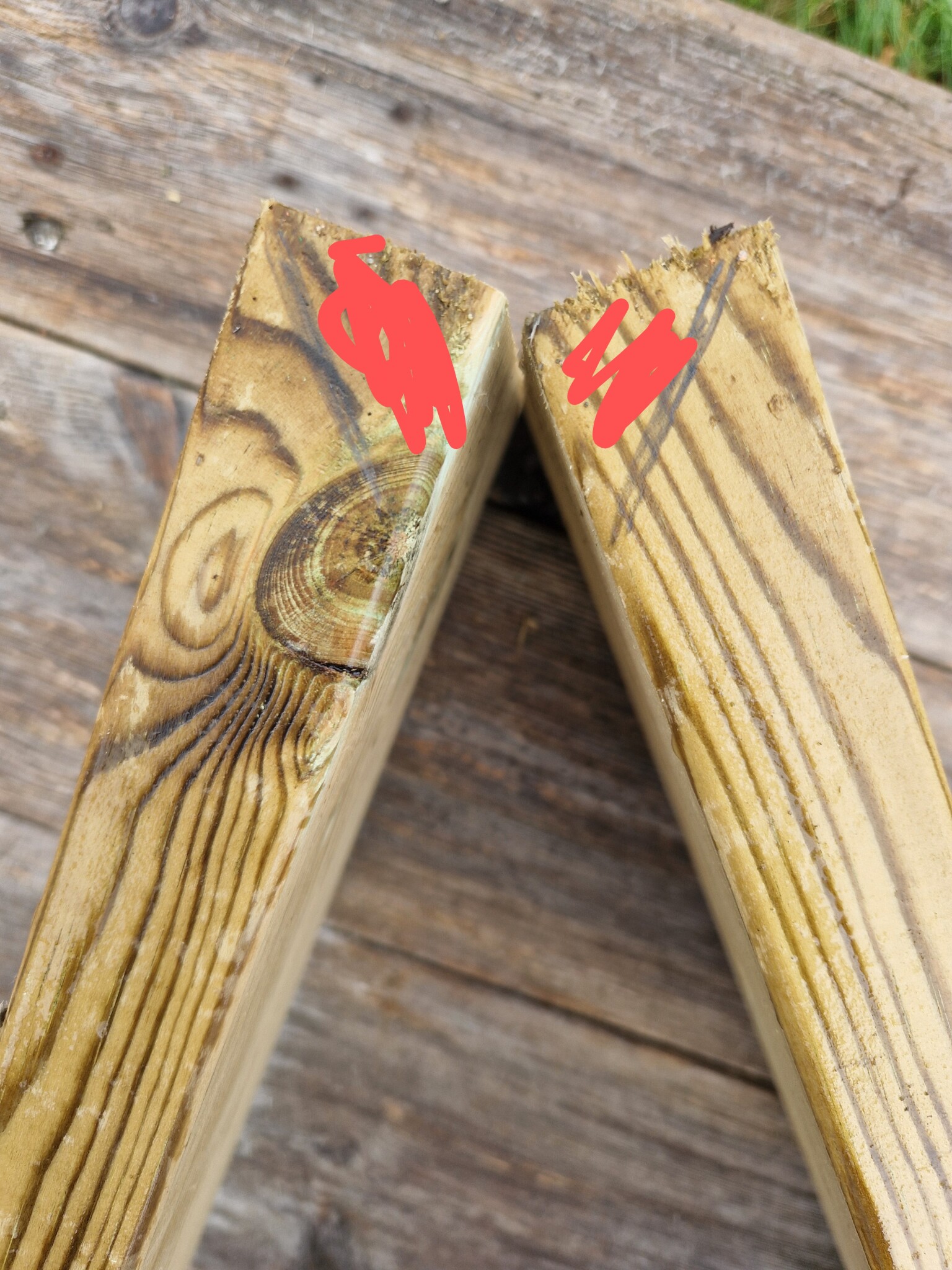

Jeg har forsøgt at bygge et trekantet højbed og vil skære brædderne, så jeg kan montere dem med endetræet mod hinanden. Det er blevet tydeligt, at geometri ikke er min stærke side, så hvordan skal man tænke, når man vil gøre det her?
Tanken er, at målene skal være 2550x1900x1900mm, og jeg har regnet ud, hvilken grad vinklerne skal have, men jeg har svært ved det, når jeg forsøger at skære. Vinklerne bliver alt for brede og gør, at trekanten ikke "formes".
Min tanke var, at man udregnede vinklen i et hjørne, delte det i to og så skar begge ender i den vinkel mod hinanden. Tænker jeg helt forkert?

Af det lille jeg husker fra matematikken, så ville det have fungeret at halvere vinklerne, hvis det havde været en ligesidet trekant. 180/3=60/2=30
Nu er en side dog længere, og vinklen skal derfor deles vinkelret mod den modsatte side. Jeg vil se, om jeg kan finde et billede, der viser dette bedre.
