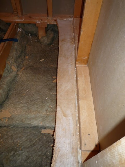

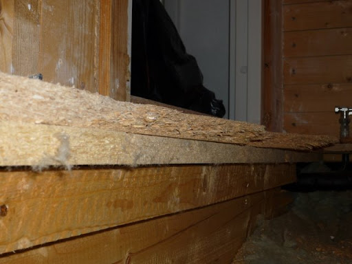

Er ved at rive gulvpladerne i mit badeværelse op for at skifte til fugtbestandigt i henhold til dagens regler samt for at flytte afløbet, men har dog stødt på et lille problem.
Det viser sig, at gulvpladerne fra gangen/garderoben går ind under gulvpladerne i badeværelset, og de er limet sammen. Er det bare at skære begge gulvplader af langs med væggen, eller er der nogen risiko for svækkelser, der gør, at skillevæggen ikke står lige så stabilt. Under væggen er der en gulvbjælke (220x45). På gulvbjælken er der også sømmet en forstærkning, der er 35x45 og lige så lang som badeværelset. Har 2 billeder, der viser, hvordan det ser ud.
Hvis det er okay at skære pladerne væk, hvad skal jeg bedst skære med for at komme godt til?

Jo skal fortsætte med gulvspån, men skifte til fugtbestandigt (v313). Den eksisterende gulvspån var delvist fugtskadet, og jeg skal flytte afløb, hvilket betød, at jeg skulle fjerne 50-60% af det gamle gulv (lille badeværelse, så meget gulv skal op for at komme til alle rør), så derfor skifter jeg det hele.
For at forsøge at tydeliggøre har jeg lavet en fin tegning i paint af, hvordan tværsnittet ser ud
Grøn er spånpladen fra badeværelset, blå spånpladen fra entré/garderobe, rød med smalle linjer er væggen, brun er gulvbjælken og sort er forstærkningen. Jeg tænkte at skære lige ved væg/gulvbjælke (hvis det er muligt). Jeg har adgang til en bajonetsav (og håndsav
Og de øvrige gulvbjælker er i niveau med denne gulvbjælke, så der bliver ikke noget problem med det, da der blev sømmet forhøjelser på dem, for at det skulle blive i niveau, da huset blev bygget.

Klinker, så det skal flydespartles med fiberforstærket spartel osv. for at forstærke op i henhold til alle kunstens regler, når det nye gulv lægges. Gulvvarme er endnu diskussion, jeg synes det ikke behøves på anden etage, da varmen stiger op fra underetagen, men regeringen vil have... bliver elgulvvarme hvis det bliver til noget.
Og for at tydeliggøre yderligere, så overvejer jeg, efter at jeg har fjernet gulvspånpladerne, at sætte ny forstærkning og kottlingar. Hvis det ikke kan blive for svagt alligevel, da gulvspånen ikke ser ud til at ligge direkte på gulvbjælken, men kun på kottlingar/forstærkninger på denne yderside af badeværelset.
Har nu målt og overvejet lidt mere, og jeg tog fejl i, hvordan det var bygget op.
Det har vist sig, at denne gulvbjælke er 70x220 i stedet for som de andre, der er 45x220. Så nu blev jeg meget i tvivl om, jeg kan skære langs den sorte stiplede linje? Eller er det bedre bare at forsøge at fjerne det "grønne" gulvspån og lægge nyt gulvspån på det "blå". Den "røde" væg står 35 inde på gulvbjælken, så hvis man kan skære det blå gulvspån langs med væggen, ligger det på 35 mm af gulvbjælken og 35 af gulvbjælken vil ligge frit.
Jeg havde bøjet 35*45'eren væk og skåret lige igennem begge spånplader langs kanten på 70*220, derefter som andre har foreslået, skruet/sømmet (søm/skruelimmet) en bedre regel som støtte for den nye spånplade.
