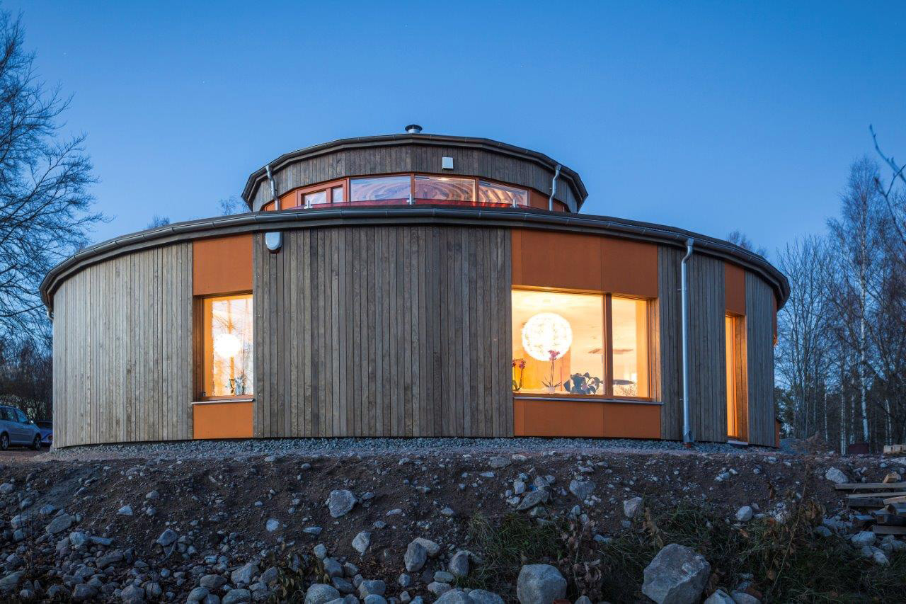

Idag är det vanligast att man grundlägger huset med en traditionell platta på mark, även om det finns de som bygger med källare, krypgrund, eller kanske ställer huset på pålar. I SVT:s Husdrömmar har vi uppmärksammat att två av husen var byggda på en grund av cellglas, dels det runda passivhuset och dels Nika och Juhas suterränghus i Sollentuna. Båda dessa husbyggen hade ambitionen att vara miljövänliga och energieffektiva.

Villa Circuitus
Villa Circuitus har en grund av cellglas. Foto: Simone Kreutzer

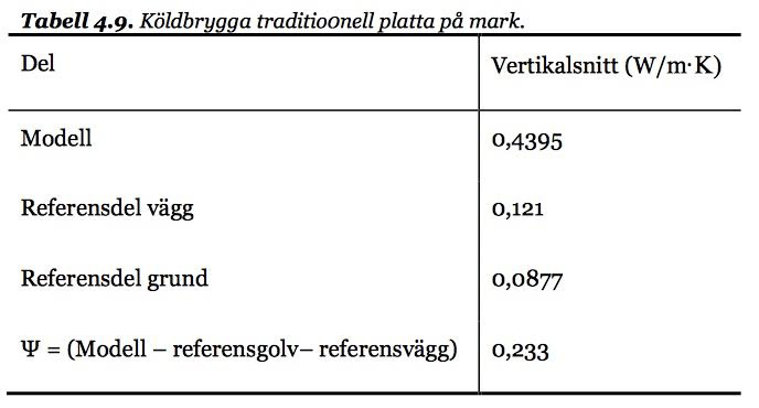

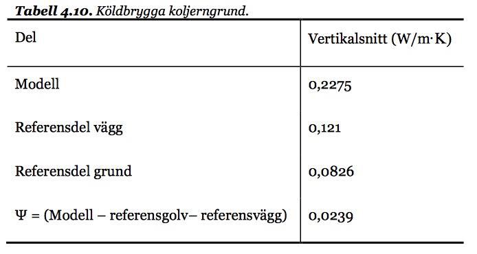

Vi hittar dock ett examensarbete (Passivhus, detaljutformning och dess köldbryggor) för en högskoleingenjörsexamen vid Umeå Universitet där de två grundtyperna jämförs ur energisynpunkt.
Sammanställning av köldbryggor för de olika detaljerna (vertikalsnitt (W/m·K).
Traditionell platta på mark: 0,233
Koljerngrund: 0,0239
0,233/0,0239 = 9,749
Ur rapporten: “Det är en markant skillnad mellan de två lösningarna. Köldbryggan är nästan 10 gånger större för den traditionella grunden jämfört med koljerngrunden.” med följande tilläggskommentar angående traditionell platta på mark: “Kantbalken har endast 100 mm utvändig isolering vilket gör att köldbryggan blir relativt stor.”
tabell
Tabell ur rapporten "Passivhus, detaljutformning och köldbryggor" av Victor Pettersson.
tabell
Så här kommenterar slutligen rapportförfattaren Victor Pettersson resultatet från sin forskning:
- Störst skillnad (ur energisynpunkt, reds. anm.) blev det mellan de olika grundläggningsalternativen. Men som det nämns i rapporten är en grund med cellglas betydligt dyrare. Dessutom måste hänsyn tas till bland annat markförhållanden, storlek på laster vid val av grund.
