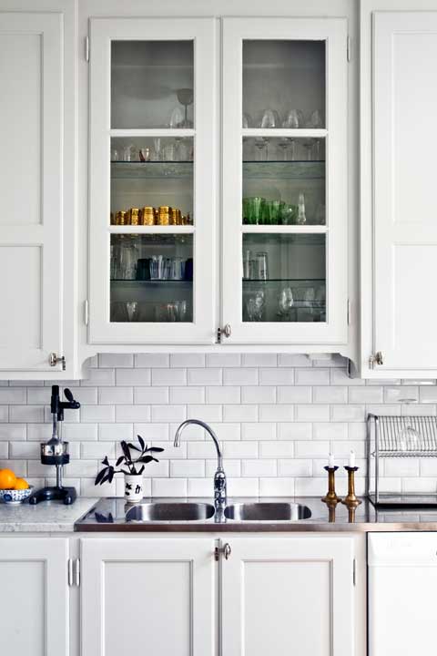

metrokakel i tegelförband hos byggfabriken
Metrokakel satt i tegelförband. Foto: Byggfabriken
Å andra sidan kan det ibland också bli fint att framhäva rutmönstret något. Exempelvis när man sätter metrokakel monterat i tegelförband som är så populärt just nu, väljer man ofta en lite avvikande färg för att accentuera rutmönstret. Se exempelvis den första bilden i den här artikeln med det gröna kaklet som framhävs med vit eller ljust grå fog.
– Till en vit kakelplatta i metroformat kan det bli snyggt att välja en ljus grå färg på fogen och att ha bara en smal fog, säger Christel.

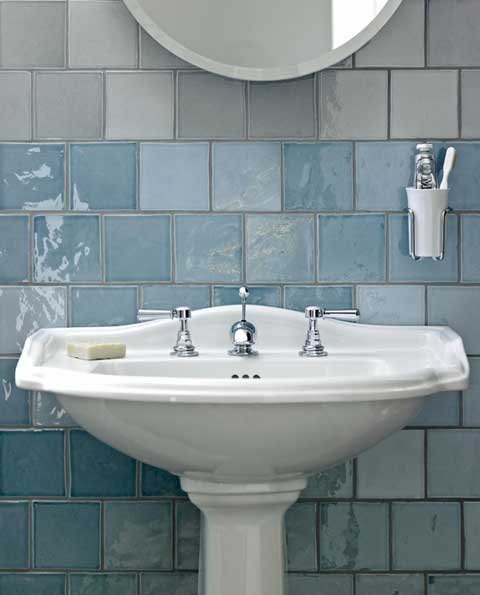

Kakel från Fired Earth
Grå fog med samma färgstyrka som kaklet gör att fogen smälter in. Foto: Fired Earth
