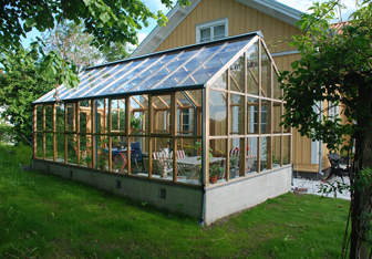

Ett växthus som vilar mot en yttervägg i söderläge. Det vilar på en sockel byggd av lecblock som sedan putsats.
Ett växthus som vilar mot en yttervägg i söderläge. Det vilar på en sockel byggd av lecblock som sedan putsats. Foto: Marlén Eskilsson

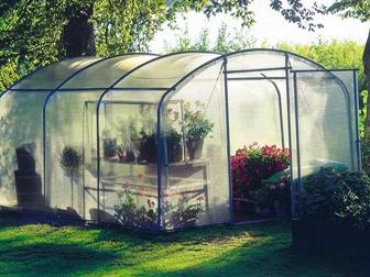

Bågväxthus eller tunnelväxthus
En annan variant på växthus av plast är bågväxthus. Det här växthuset har ofta en båge av galvade rör, där olika typer av plast sedan spänns över rören. Bågväxthuset är ett billigt alternativ till växthus på stor yta.
Växthus från Classicum.
Bågväxthus, även kallat tunnelväxthus, från Classicum, från 12400 kr och uppåt beroende på storlek.

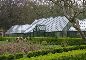

Specialbyggt stort växhus.
Jättelikt växthus, specialritat av Vansta Trädgård.

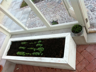

Upphöjda odlingslådor i ett växthus.
Upphöjda odlingslådor skonar ryggen. Foto: Marlén Eskilsson
Odlingslådor – upphöjda växtbäddar
Många vill ha odlingsbäddar eller odlingslådor i växthuset. Cajsa Lundin rekommenderar att du bygger upphöjda växtbäddar för att skona ryggen. Det kan du t ex göra genom att bygga en odlingslåda i valfri höjd. Här hittar du instruktioner för att bygga odlingslådor.
