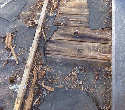

4. Riv gammal läkt och om undertaket behöver lagas även gammal takpapp. Om vindskivorna ska bytas är det dags att ta ner dem också. Försök att få ner dem hela så går det att använda dem som mallar när de nya ska tillverkas.
byta_underlagsduk
Skadade delar på undertak, underlagsduk och läkt måste bytas ut. Foto: Medlemmen charlie2
5. Laga undertaket.
Om takets råspont eller skivor är skadade byts dessa ut så att undertaket är helt och slätt. Sätt trekantlist längs gavlarna. Ska du använda takpapp är det smart att komplettera trekantlisten på utsidan med en 25x50 mm läkt stående på högkant. Då är det lättare att vika pappen runt utan att bryta den. Dessutom blir det bättre skruvfäste för vindskivorna så den gör nytta även om man väljer underlagsduk.

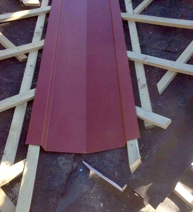

Många takentreprenörer rekommenderar idag underlagsduk istället för underlagspapp. Det är klokt för underlagsduk släpper igenom fukt från takets insida, men håller tätt utifrån. Duken har också mycket lägre vikt vilket gör arbetet lättare och mindre farligt. Underlagsdukarna kommer i 1 m breda rullar vilket gör arbetet snabbare. Skär först till en våd med halva rullens bredd och lägg längst ner längs takfoten. Spika sedan takfotsplåten längst hela takfoten. Därefter börjar man lägga duken nerifrån. Upptill läggs duken över nocken. Där två takfall möts behövs en ränndalsplåt. Lägg gärna en extra våd duk längs med ränndalen innan ränndalsplåten monteras. En del ränndalsplåtar har extra stadiga kanter och kräver stöd av läkt i ränndalens riktning. Montera dessa läkt innan bärläkten.
ränndalsläkt
Ränndalsplåt där två takfall möts. Foto: Medlemmen charlie2
7. Spika ströläkt med CC max 60 cm över duken när första våden är lagd. Se till att hela klisterremsan upptill ligger fritt så att den kan fästas ihop med nästa våd. Spika bärläkten med de avstånd du beräknat. Dessa fungerar som stege när nästa våd ska läggas. Fortsätt hela vägen upp. Takfotsläkten, den nedersta bärläkten, ska vara 20-25 mm högre än de övriga, annars får nedersta pannraden fel lutning. Ställ läkten på högkant eller spika dubbel läkt.

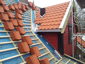

9. Lägg upp de nya pannorna.
När underlagsduk, ströläkt och bärläkt är på plats är det dags att ta upp pannorna. Med en materialtransportör eller en skylift går det lätt. Annars blir det ett drygt bärande av pannor uppför stegar. Placera ut pannorna i buntar på taket.
lägga taktegel
Lägg ut alla takpannorna i högar på taket innan du börjar, det sparar tid. Foto: Byggvaruhusen.se
Det finns lite olika metoder för att lägga pannorna snyggt och enkelt. Här är en variant. Börja lägg pannorna från höger till vänster. Börja med nedersta raden och justera. Vissa fabrikat har halva pannor att fylla ut med. Lägg därefter den högra raden från takfoten upp till nocken. Fyll på med ännu en rad från takfot till nock och justera lodlinjen. En lång, rak regel är bra som rätskiva. Lägg därefter ytterligare en rad nertill. Fortsätt på samma sätt och kontrollera vartefter att raderna blir raka med rätskivan. Det är bra om någon kan stå på marken och titta så raderna blir raka. De två nedersta och de två översta raderna ska fästas med spik eller kramlor. Olika takpannor har lite olika kramlor. Fäst även två rader längs sidorna och intill skorsten, takfönster och andra genomföringar. Nockpannorna ska vila mot takpannorna på båda sidor och även ha stöd av nockbrädan som de fästs i med skruv eller kramlor. Enklast fäster man justerbara nockhållare och monterar en 45x45 mm regel.

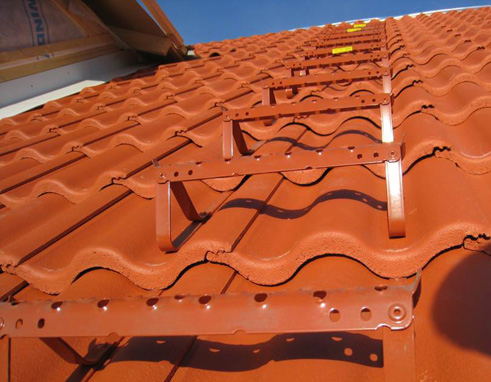

12. Sätt slutligen upp de säkerhetsanordningar som behövs.
Takstege, eventuellt snörasskydd och nockräcke som fäste för livlina och gångbrygga vid skorsten.
taksteg
