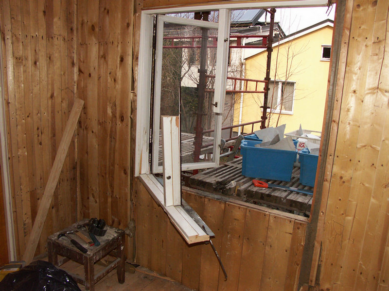

Stemplet du opp taket på innsiden før? Har du vekslet av med limtre, konstruksjonsvirke eller kanskje rent av vanlig virke? Bilder?
På langsider der jeg har takstoler over har jeg vekslet av med stempel, på kortsider ble det ikke gjort.
Den bredeste seksjonen jeg har er 3 stk 80 cm brede vinduer. Der er det avvekslet med vanlig regelverk, 45x220, dobbelt. Etter ti år har det fortsatt ikke satt seg noe, antagelig takket være slanke stående regler mellom vinduene og plate materiale på innsiden av veggen. Skulle jeg gjøre dette i dag ville jeg uten tvil bruke 45 mm limtre eller kertobjelke. Det er kjedelig med vindusnisjer som henger ned så ta heller i for mye enn for lite. Litt kan det jo komme an på hvor takbjelken havner også - ligger den midt på et 160 cm bredt vindu er det nok på tide å vekse av ordentlig.
Til tider finnes det jo ubegrenset med limtre og kerto på finn.no, så kostnaden for å vekse av solid trenger jo ikke være stor. Vanlig regelverk er egentlig håpløst som bjelke - bare korte biter holder seg rette...
Bilder vet jeg ikke om jeg har noen som er brukbare...
Her er starten på et vindusbytte....
