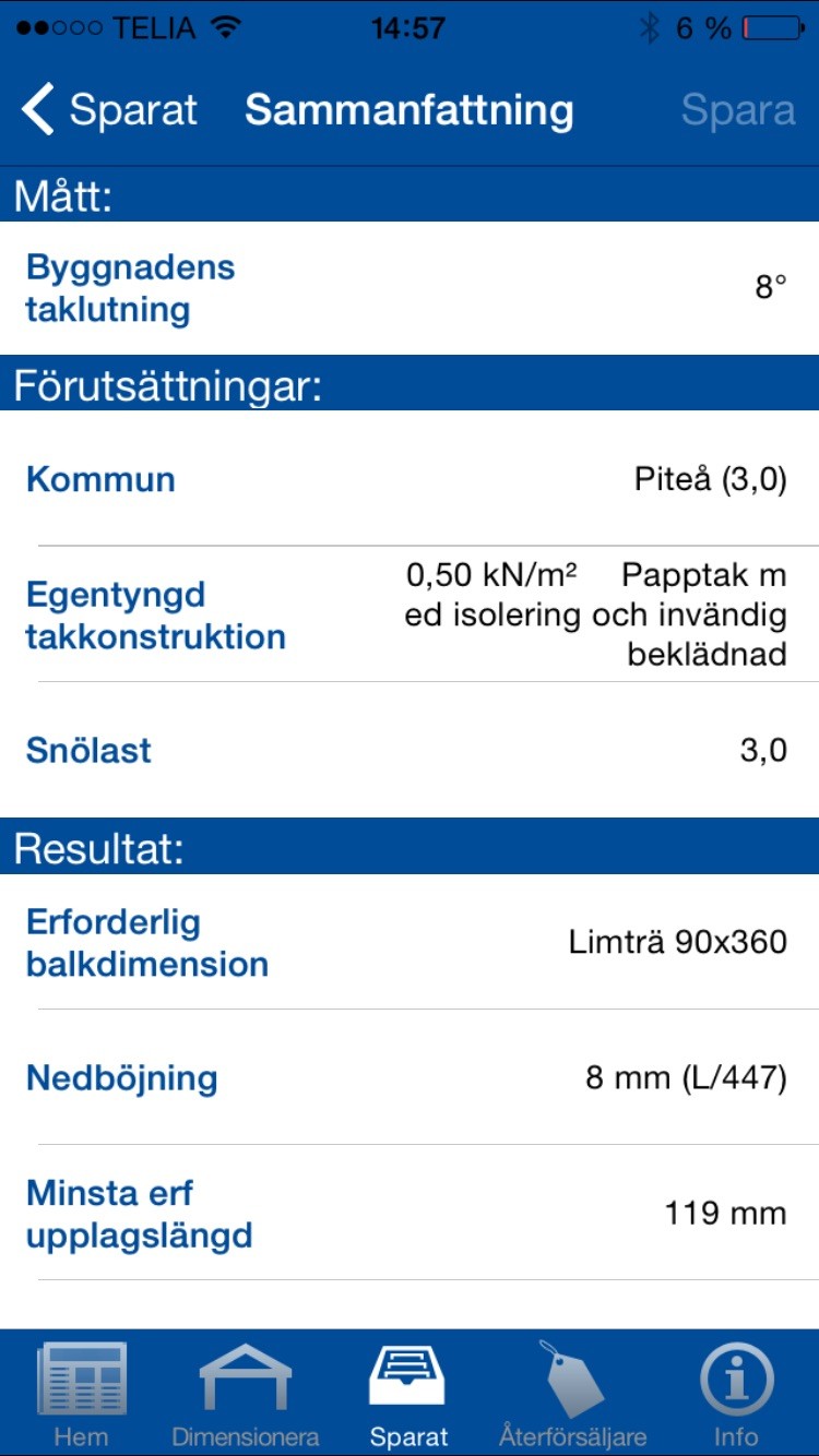

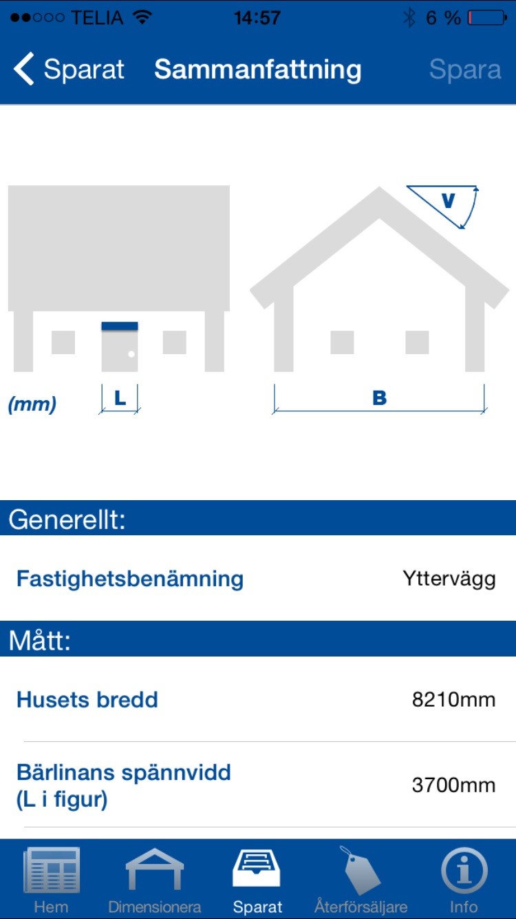

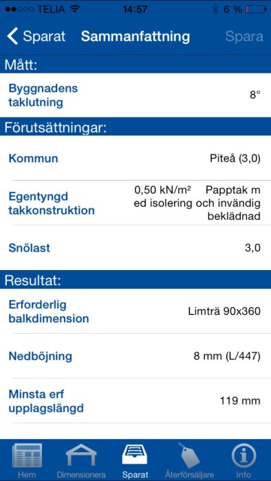

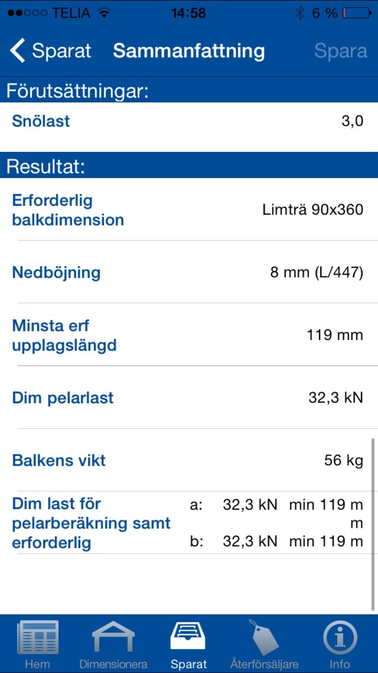

Har brukt diverse beregningsprogrammer og fikk dette fra Limträappen:
Plan av husfasade med dimensjoner: husets bredde 8210 mm og bærebjelkens spennvidde 3700 mm, merket som yttervegg.
Skjermbilde av en app som viser beregningsresultater for en takkonstruksjon, inkludert snølast og nødvendig limträbalkdimensjon, med kommunen Piteå valgt.
Bilde fra Limträappen med anbefalte dimensjoner for limtrebjelke og stolper, inkludert snølast, nedbøyning og bjelkens vekt.
Husets bredde er matet inn i henhold til hele bredden på huset dvs 8210 cm. Tas det ikke hensyn til den bærende innerveggen som er plassert midt i huset?
Av praktiske grunner skulle jeg gjerne bruke en limtrebjelke 90x315 og limtresøyler 90x90. Er det sammenlignbart med anbefalingen ovenfor?
Ser nå at jeg har brukt feil regneeksempel. Åpningen skal være 4000 mm, ikke 3700 mm som på bildet.
