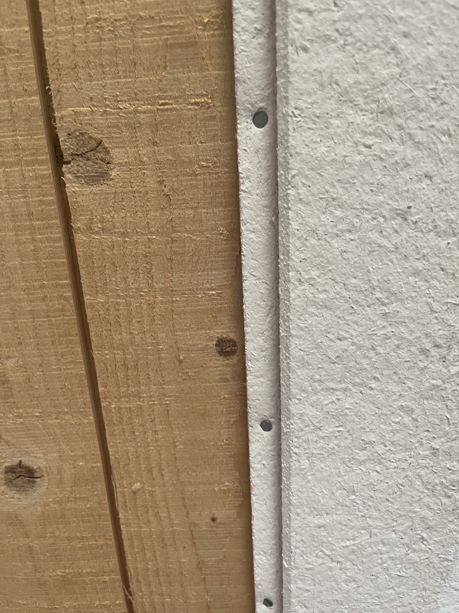

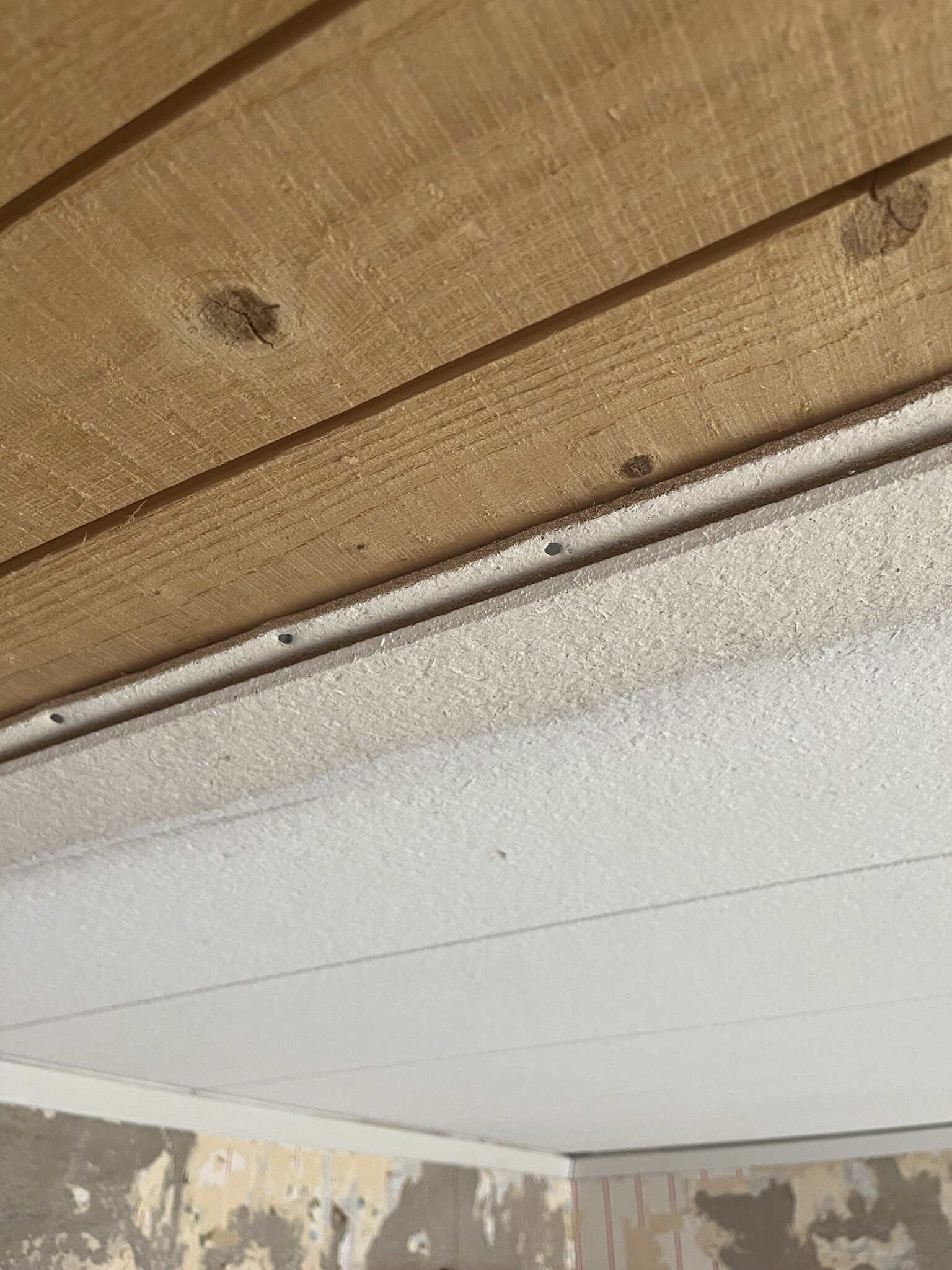

Vi har revet et innebygd klesskap der himlingen satt rundt skapet, så nå skal vi bytte hele himlingen også.
Spørsmålet er om man bør sette dampsperre mot takbordene før gipsen, eller er det negativt? Det finnes noe eldre tegn på fuktgjennomslipp til loftet, men det er kun på nordsiden, gammelt og fra før vi byttet ventilasjonen.
Lurer også på om det spiller noen rolle hvilken takgips man bruker, går det like bra å bruke tynn renoveringsgips som vanlig takgips?
Ser ut som nedenfor på bildene i dag der alt skal rives.

Hvor gammelt er huset?
Finnes det dampsperre i resten av taket?
Hei,
Huset er fra 1965 - har ikke sett noen dampsperre der vi har renovert.
Bruk vanlig 13 mm gips, billigere enn rotgips. Og den er ikke da enkel å sette i tak kan jeg tenke meg.

M Makoz skrev:
Hei,
Huset er fra 1965 - ikke sett noen dampsperre der vi har renovert.
I så fall meningsløst med en plastremse der du renoverer.
Ja mer om man over årene bytter flere innertak og gjør det samme.
Men antakelig hopper jeg over få det er tvilsomt vi bytter flere tak i løpet av de nærmeste årene
Renoveringsgips er en vanskelige å skru inn og vanskelig å sparkle nød løsning som kun bør brukes der standardgips ikke funker.
Bruk vanlig halvtoms standardgips eller spesiell takgips.

Hei igjen,
Takk for svarene! Et spørsmål til:
Pleier det å være greit å skru gipsen direkte i rupanelen/innertaket (se bilde i første innlegg) eller må det være i taklekter?
De tidligere takplatene var nemlig mye lettere enn gips.
Rupanelen/innertaket ser ut til å være knapt 20mm.
M Makoz skrev:
Pleier det å være greit å skru gipsen direkte i råsponten/innertaket (se bilde i første innlegg)
Ja, men sjekk hvor godt råsponten er spikret
