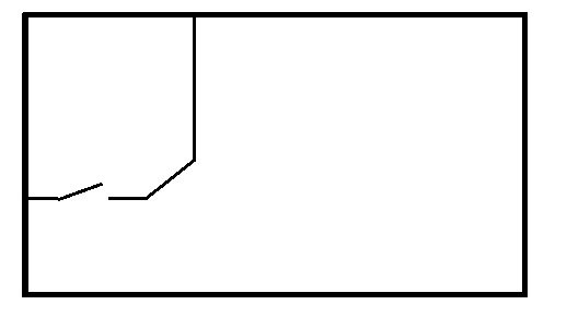

Jeg skal bygge et ekstra rom i stuen vår, bor i borettslag.
Planløsning av et rom med en liten vinkel, viser hvordan et ekstra rom kan bygges i et eksisterende oppholdsrom med flytende tregulv.
Jeg har tenkt å bygge veggene på det eksisterende tregulvet (flytende tregulv), også en liten vinkel på rommet. Det er vannbåren gulvvarme støpt under gulvet, og jeg vil helst unngå å ta opp gulvet.
Tenkte å gjøre på følgende måte:
1. Stålregler i gulv som jeg fester med korte plåtskruer, gummilist mellom tregulv og plåt. (Dobbelsidig tape og treregel er kanskje å foretrekke?)
2. I taket bruker jeg enten tre eller stålregel, vet ikke hva som er best, men det er gipstak.
3. For øvrig bruker jeg treregler.
Takknemlig for litt tips og råd. Noen som kanskje har gjort lignende.
Hadde//Johan
Man kan spenne fast tak- og gulvlektene med de loddrette vegglektene. Man kapper vegglektene så lange at man må slå dem på plass.
