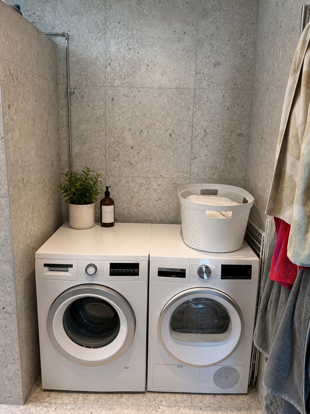

Var hittar jag en skiva ca 1500 × 730 mm till tvättmaskin/torktumlare?

Jag håller på att avsluta badrumsrenoveringen och ska nu lösa en bänkskiva ovanför tvättmaskin och torktumlare.
Maskinerna står bredvid varandra i en nisch med kaklade väggar på tre sidor, se bild. Jag letar efter en skiva på ungefär 1500 × 730 mm.
Det som gör det svårt är framför allt djupet. Vanliga köksbänkskivor verkar nästan alltid vara runt 620–635 mm djupa. Jag behöver ca 730 mm, eftersom maskinerna står en bit ut från bakväggen på grund av avlopp och slangar. Jag vill samtidigt att skivan ska täcka maskinerna ordentligt.
Som syns på bilden finns också ett vertikalt rör på vänster sida, så skivan kommer behöva anpassas/urtagas runt röret.
Jag tänker i första hand laminat eller annat lättskött skivmaterial som passar i ett badrum, men är öppen för andra förslag. Det går självklart bra att köpa en större skiva och kapa den till rätt mått.
Någon som vet var man kan köpa en skiva med minst ca 730 mm djup i Sverige utan att behöva måttbeställa en dyr köksbänkskiva? Bordsskivor, skivmaterial eller andra smarta lösningar är också intressanta.
Tacksam för tips!
PS. Jag använde AI för att rensa bort lite saker från bilden så att utrymmet blir tydligare. Nischens utformning, kaklet, maskinernas placering och det vertikala röret är som i verkligheten.

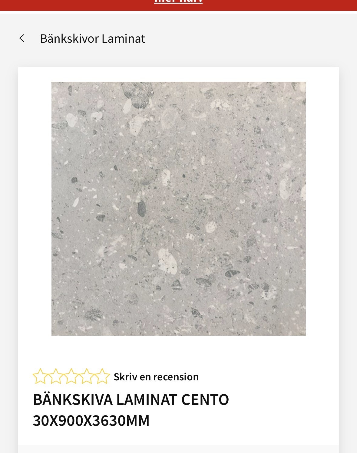

Hornbach har massor av ekskivor som är runt 900 mm djupa. En enkel sak att längskapa med cirkelsåg. Annars kan man be dem kapa den.
Jag hade föredragit trä hellre än laminat för det är lättare att kapa snyggt. Urtag blir också snyggare. Åldras med bättre värdighet också.
https://www.hornbach.se/c/kok-tvatt-stad/bankskivor/trabankskivor/S28662/
