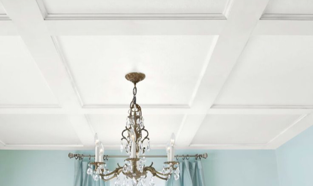

Ska renovera taket i vår matsal. Gammalt trähus som rör på sig så behöver något som klarar rörelse. Vill inte köra papp, så just nu har jag siktat in mig på att snickra ihop ett kassettak.
Måtten är 4900 x 7150 x 2800
Min tanke var fibergips med rak kant på 1200x2500 kapa dem till 1200 x ~2350
Lägga dem så de har någon cm mellan skivorna och kanterna. Spackla, måla allt, sen dölja skarvarna med hjälp av en kombination av lister så att man får ett kassettak.
Är det någon som gjort något liknande?
Jag väljer mellan att göra kassettaket ca 1200x1200 eller ca 1200x2400.
Rädd att 1200x1200 ser plottrigt ut och att 1200x2400 ser asymmetriskt ut.
Elen för taklampor antingen i mitten av kassetterna, eller i listerna?
Något annat, vad som helst att tänka på?
Se bifogad bild för ett hum om designtanken.

Räta upp taket med en tums virke och kottla vid skarvarna sen kan du göra vilket tak du vill och lägg elen under virket.Discharged skrev:
