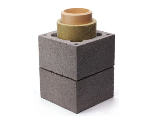

Sitten rakensin modulaarisen savupiipun, suunnilleen tällaisen, pohjakerroksen kamiinaa varten:

Sitten rakensin moduulisavupiipun, jotain tällaista, alakerran kamiinalle:
