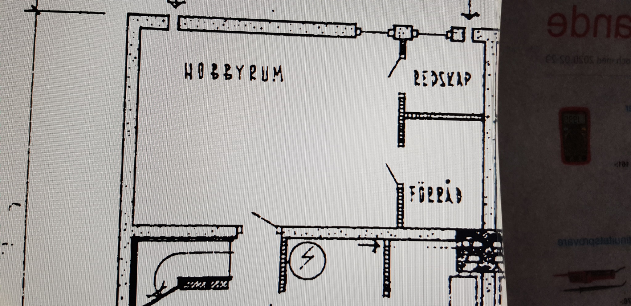

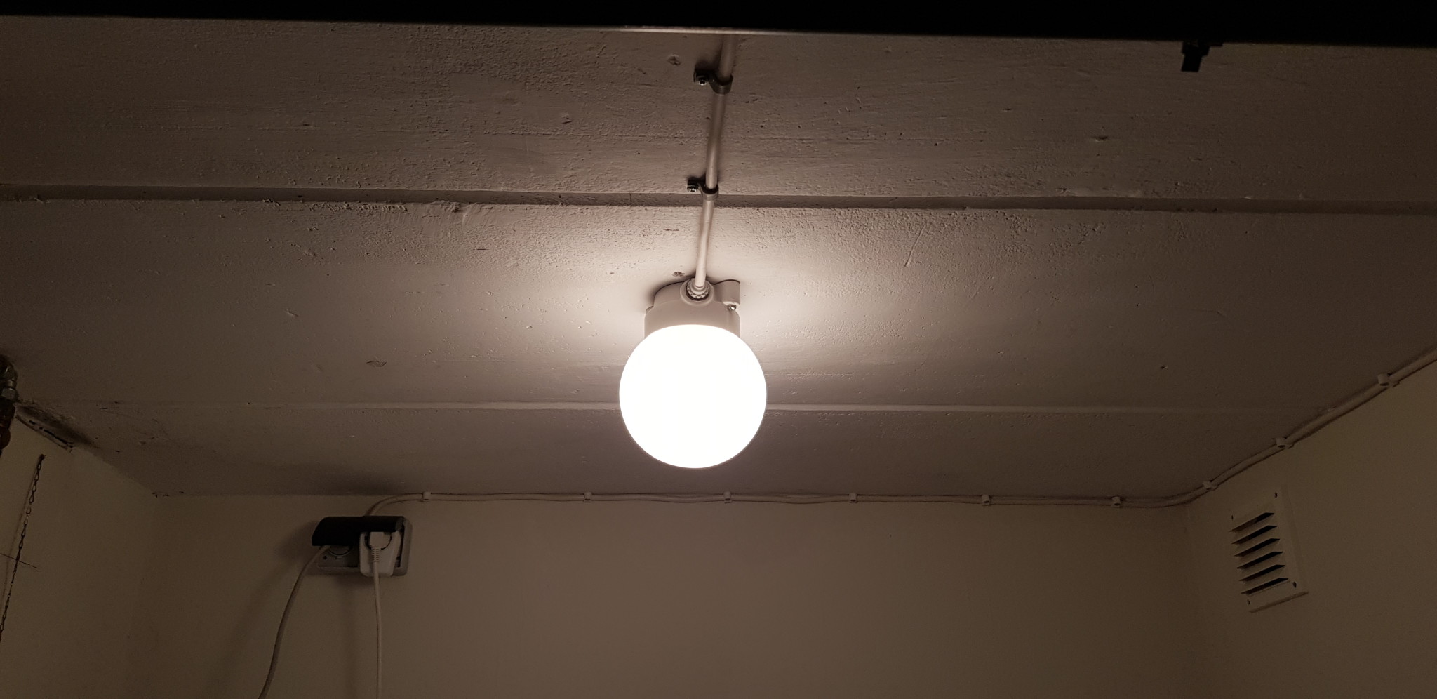

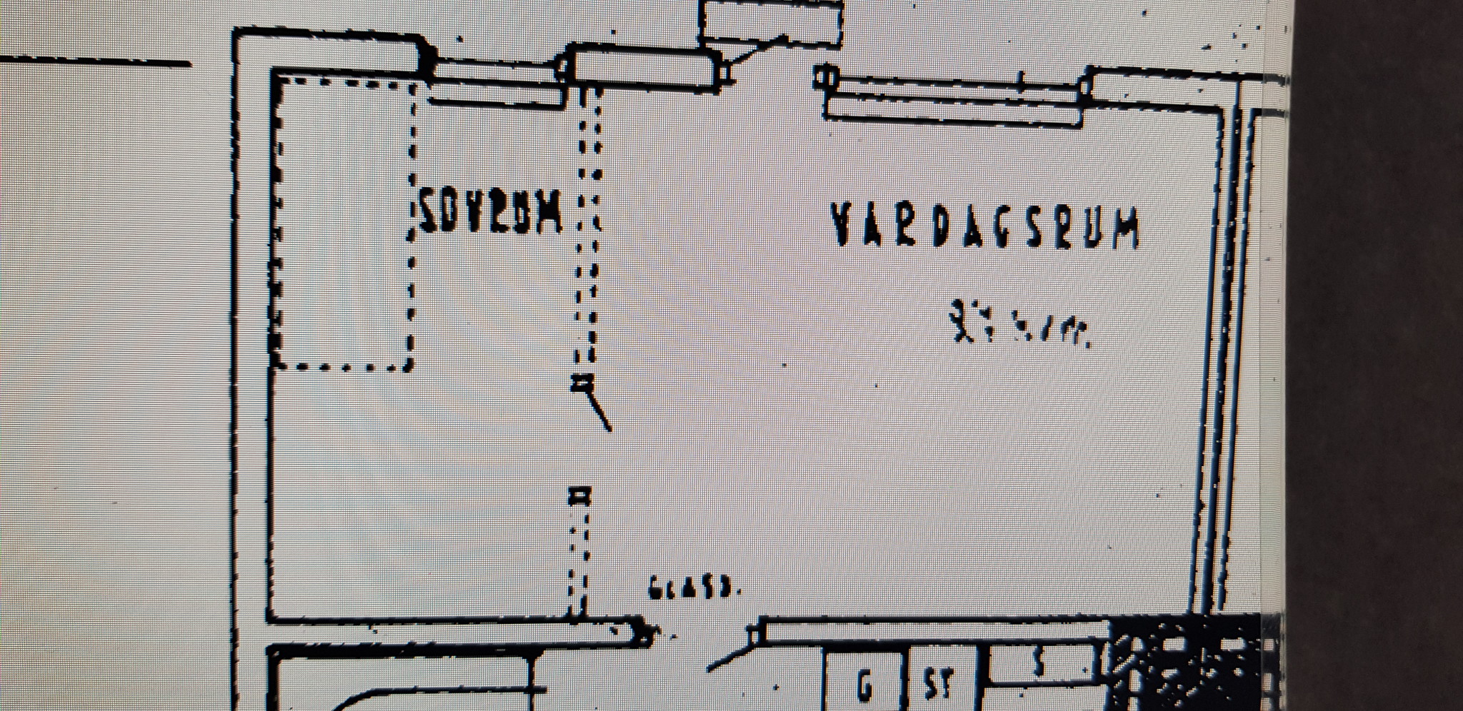

Mitä luulette? Onko seinä työkalujen ja varaston välillä kantava? Tila on kellarissa ja yläpuolella on olohuone ilman seinää samassa kohtaa.
Siellä on betonilattia, jossa palkit ovat seinän poikki. Kuvassa, jossa on lamppu, seinä näkyy oikealla. Kaikki talon seinät ovat sinistä betonia.
  • Kellarin katto, jossa on valkoinen pyöreä lamppu oikealla puolella ja sähköjohdot kulkevat katon suuntaisesti.
  • Pohjapiirros kellarista, jossa näkyy betonirakenteinen varasto ja olohuoneen sijainti. Seinät merkitty katkoviivalla.
  • Pohjapiirros, jossa näkyy huoneet "hobbyrum", "redskap" ja "förråd", ja niiden väliset seinät sekä betonilaatta merkinnät.
Erittäin epätodennäköistä. Sen sijaan se, mitä sanot kaikkien seinien olevan kevytbetonia, ei pitäisi pitää paikkansa, kun käy ilmi selvästi, että puhumasi seinä ei ole samaa materiaalia kuin ulkoseinät. Tämä viittaa myös siihen, että se ei ole kantava.
Onko sinulla mitään muuta piirustusta, kuten rakennesuunnitelmaa, jotta voidaan vahvistaa lopullisesti?

Kokemukseni mukaan kaikki seinät ovat sinibetonista, myyjän mukaan näin on. Jopa porakone "sanoo" samaa riippumatta siitä, mihin poraan.
Valitettavasti minulla ei ole enempää piirustuksia kuin nämä.
Haluan vain selventää, että sinibetonki ei ole rakennusmateriaali, vaan eräänlainen kevytbetoni. Esimerkiksi monet kutsuvat nykyään kevytbetonia siporexiksi, vaikka se on oikeastaan ​​tavaramerkki.
Eikö sinulla ole pääsyä koko piirustuksiin, jotka olet ladannut? Ehkä seinien eri materiaalien selitykset löytyvät niistä.
Valitettavasti tämä on ainoa, mitä minulla on piirustusten suhteen.
Onko olemassa ammattilainen, jonka voi kutsua kotiin tarkistamaan sen? Mikä on sellaisen henkilön ammattinimike tällöin?
Sain vastauksia yhdistyksen eri henkilöiltä. Se ei ole kantava.
