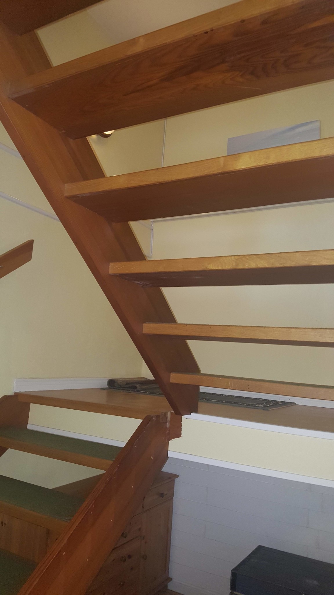

Aion remontoida portaat maalaamalla ne valkoiseksi ja asentamalla uudet matot portaille. Luulen, että se on melko helppoa poistaa vanhan vihreän maton. Mietin, mikä näyttää parhaalta. Joko poistaa vanhan vihreän ja liimata saman kokoiset palat uutta mattoa. Tai yksinkertaisesti laittaa uusi kokolattiamatto vanhan vihreän päälle ja ympäri portaiden ja niitata/liimata portaiden alapuolelle. Tämä tuntuu helpommalta vaihtoehdolta. Lisäksi pelkään, että maali kuluu paljon portaiden reunoilla muuten. Miten te tekisitte? Onko jokin erityinen tyyppi kokolattiamatosta, jota pitäisi käyttää? Vintaraportaat, joissa on vihreä mattoaskelmat. Puuportaat ennen remonttia, jossa suunnitelmana on maalata portaat valkoisiksi ja vaihtaa matot. Puuportaat, joissa on vihreä matto askelmilla. Seinät ovat vaaleankeltaiset ja portaiden alla on puinen kaappi.

Voiko uuden maton laittaa kaiken päälle ja taittaa koko askelman ympäri? Pelkään vähän, että se saattaa näyttää vähän rumalta alapuolelta. Kuten näette kuvista, askelmien alapuoli näkyy melko selkeästi.
Se on luultavasti liian pehmeä, jos laitat uuden maton vanhan päälle. Ja on vaikeaa kiinnittää se yläosaan, jossa se taittuu 90 astetta alaspäin. Varmasti ei ole ongelmaa liimata se etureunaan ja leikata suoraan pois, mutta yläosa nousee ylös.

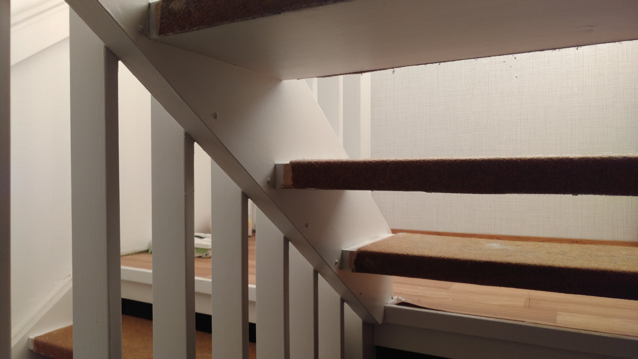

Olen myös maalannut portaat valkoisiksi. Minulla on kaksi maalattua tammenlistaa. Niiden pitäisi olla maalattu 2 kertaa öljymaalilla, mutta puun syyt näkyvät edelleen, joten ehkä olen oikaissut. Hioin kuitenkin pois pohjamaalin, koska se irtosi.
Varmasti on parempia maaleja ostettavissa...

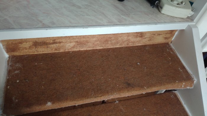

Kulumista maalissa noin 6 kuukauden jälkeen ja 45 vuotta vanha huopamatto:
Vanha ruskea filttiportaissa, joissa näkyy kulumisjälkiä. Porras on valkoiseksi maalattu, mutta portaiden reunassa maali on kulunut.

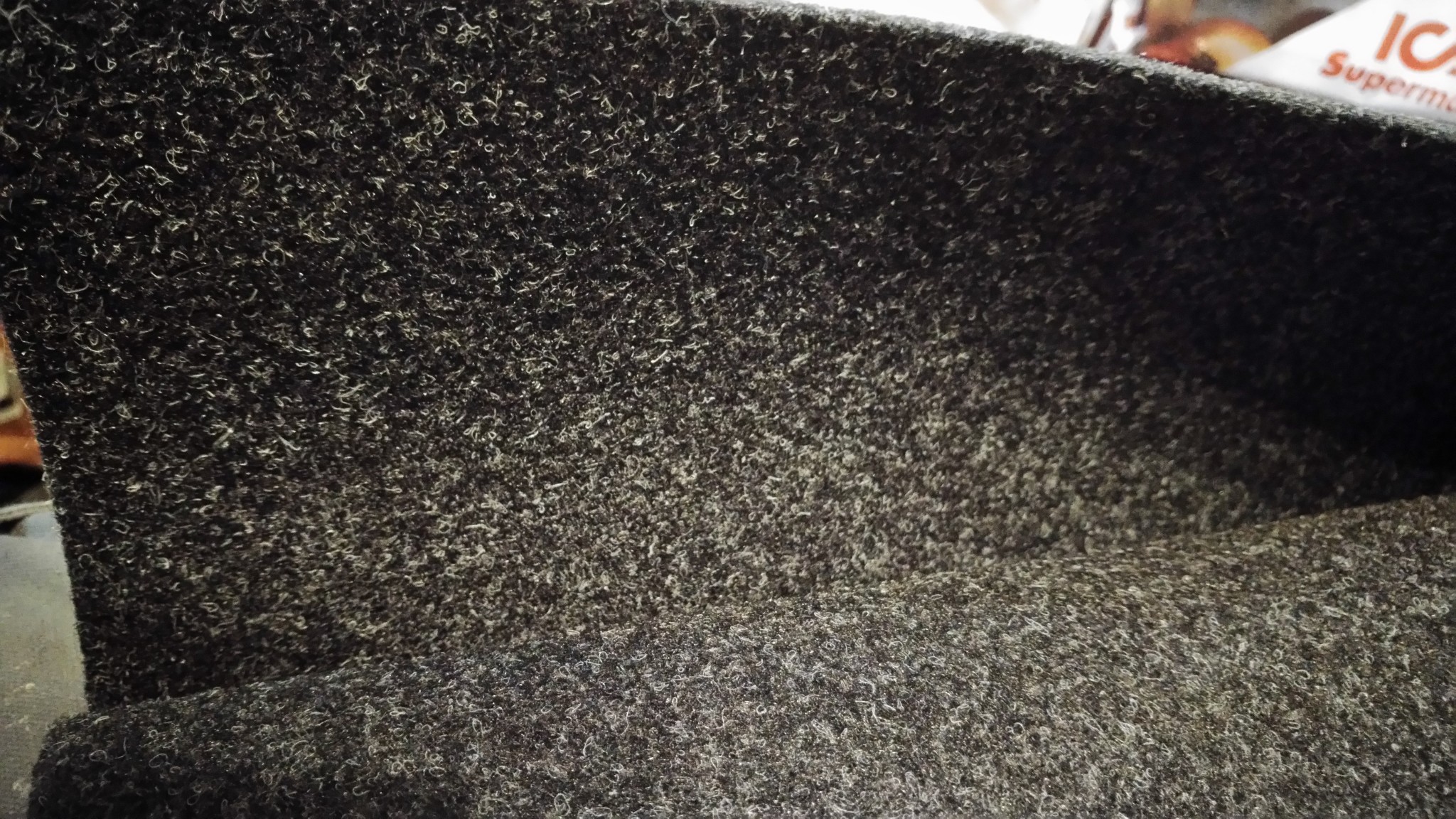

Uusi huopamatto:
Uusi tummanharmaa filttimatto, joka on asetettu portaisiin. Tekstuuri on tiheä ja huokoinen, sopiva askelten pehmentämiseen ja suojaamaan kulumiselta.

Mielestäni on tyylikästä, että matto jatkuu sekä etu- että takareunassa.
Ajattelin käyttää kontaktiliimaa, jotta mattoa ei tarvitse pitää puristuksessa ja odottaa liiman kuivumista. Joudun varmaan hienoleikkaamaan reunan sen jälkeen, kun olen liimannut. Kontaktiliiman kanssa on vain yksi mahdollisuus;)
Portaat, joissa on ruskeat matotaskut edessä ja takana, valkoiset kaiteet ja osittain puinen lattia taustalla.
