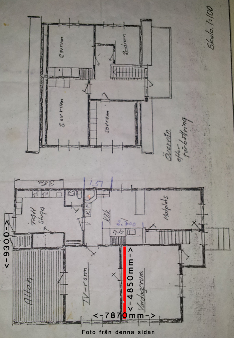

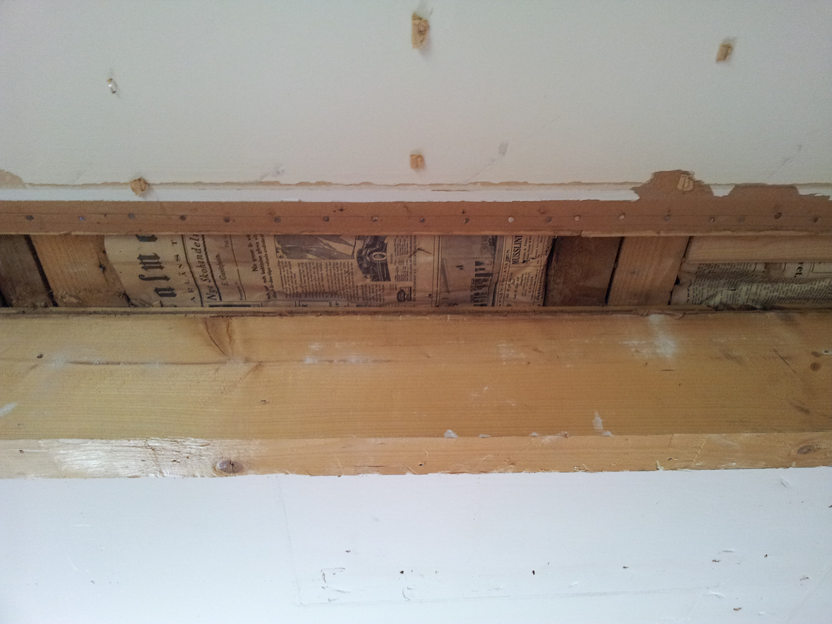

Televisiohuone ja olohuone pohjapiirroksessa ovat olleet yksi huone viimeiset 10 vuotta. Kun seinä purettiin, laitettiin 65x180 puupalkki ottamaan vastaan yläpuolisten lattia-palkkien kuorman, mikä mielestäni on liian pieni, sillä lattia yläpuolella joustaa.
Haluaisin laskea olohuoneen kattoa niin, että palkki saadaan sen sisään, mutta jos peitän 180mm, katon korkeus jää vain 2,20. Kokeilin http://www.byggbeskrivningar.se/dimensionering ja jos tein kaiken oikein, tarvitsisin 115x405! Halusinhan pienemmän :thumbdown:
Olenko laskenut väärin? Ehkä voisi harkita teräspalkkia, jonka korkeus voisi olla pienempi, jos joku osaa laskea sen?

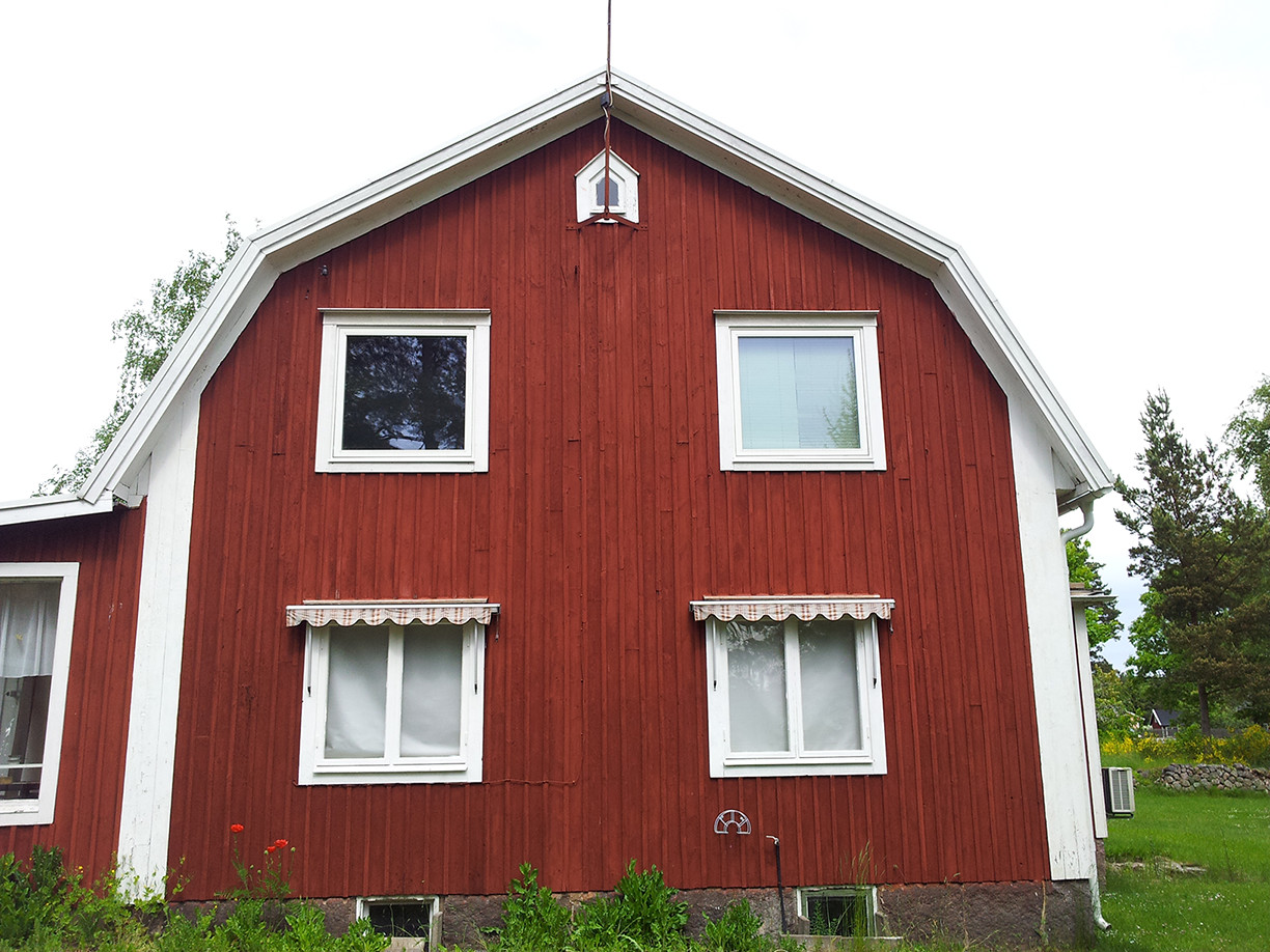

Ajattelenko väärin, jos uskon, että palkin kuormitus tulee vain yläkerran lattiasta?
Onko 1 1/2 kerroksinen mansardikatolla, eikö kuorma kohdistu ensisijaisesti ulkoseiniin?
Siinä osassa taloa, jota palkki tukee, on yläkerran pinta-ala 33m2.
Kaksikerroksisen talon pohjapiirros, jossa näkyy olohuone ja TV-huone; korostettu tukipalkin koko on merkitty.
Punainen kaksikerroksinen puutalo, valkoiset ikkunankehykset, viherkasvit edustalla, harjakatto.
Oiottu puupalkki, yläpuolella sanomalehtipaperia katossa. Palkki tukee lattiaa ja on osa rakennusprojektia.
Kuva nykyisestä palkista ja lattia-palkkien palkisto.
