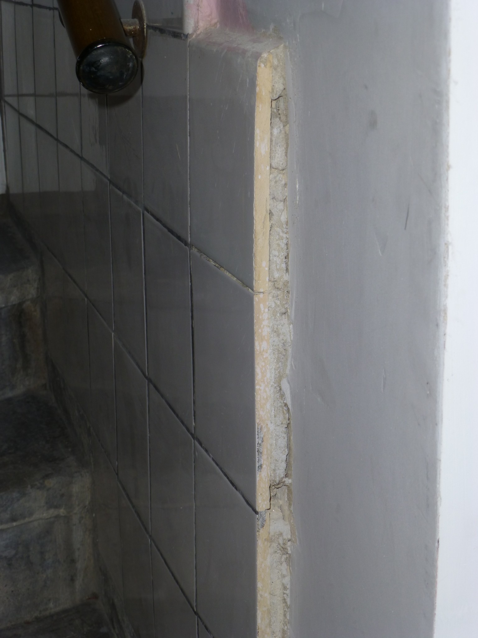

Vanhan kellarini laatat on kiinnitetty laastilla. "Fixet" on yhtä paksu kuin laatat, ei kovin kaunista...
Tältä se näyttää:
Kuvassa on leikattu seinälaatta, jossa näkyy uusi oviaukko. Laatan reuna on rosoinen.
Leikattu reunasta tietysti. Uudelle ovenaukolle.

Se ei ole fix vaan bruk, niin se on niin paksua.
Tehty noin 70 vuotta sitten...
