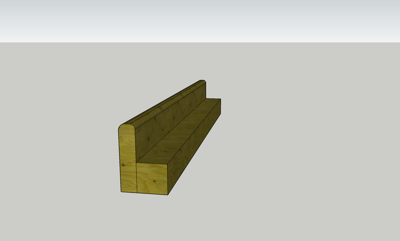

Eikö voida sovittaa kiinnityksiä niin, että ne osuvat sinne, missä ei ole ilmaa takana? Muuten ehkä 'solid' kaide koostuen kapeammasta kestopuusta seinää vasten ja itse kaide sen päällä? Tyyppi (erittäin karkeasti piirretty...):
Puunrakenteinen käsijohde, jossa on kaksi tasoa; pysty selkänoja ja vaakasuora käsinoja.

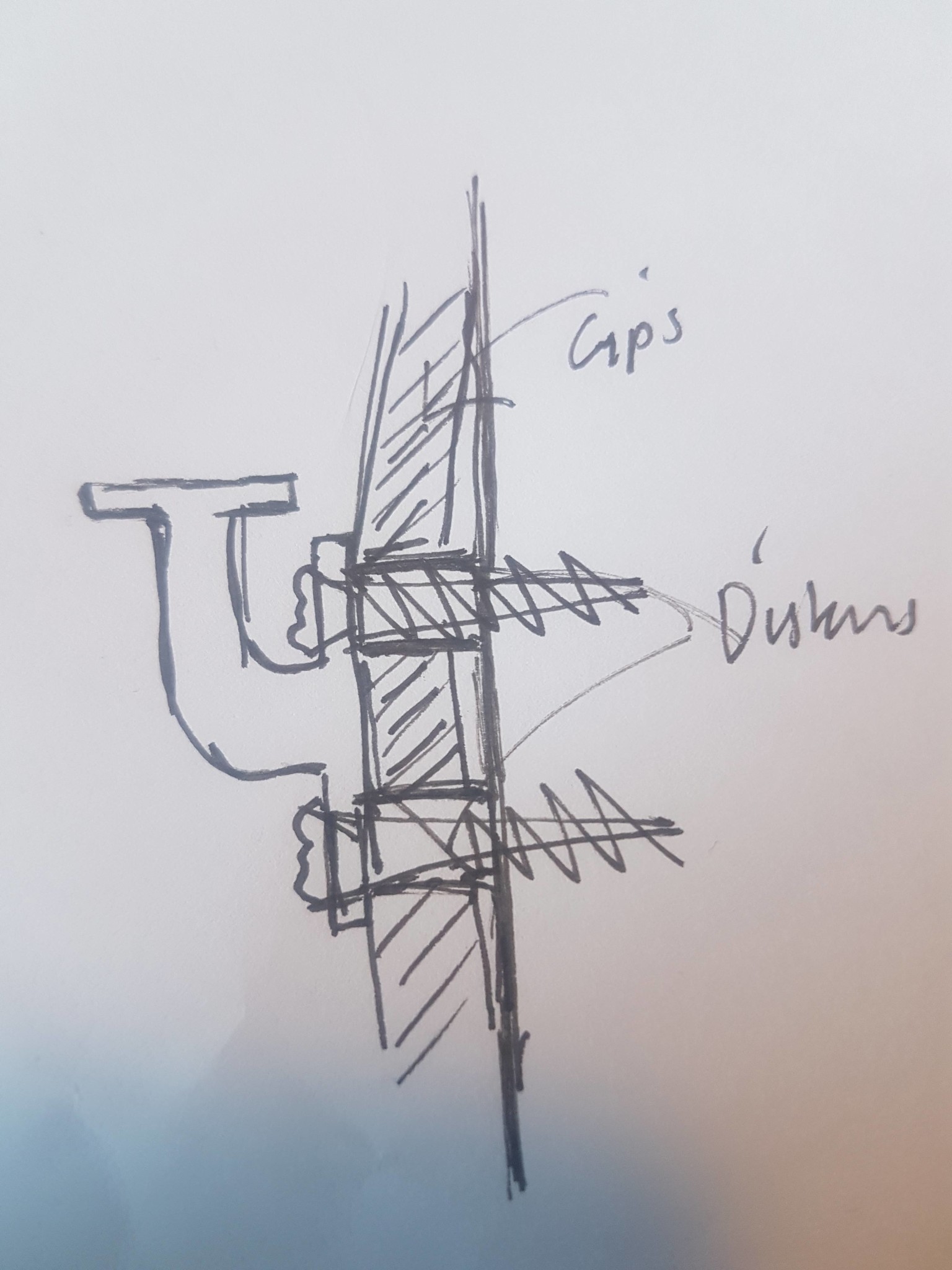

Yksi ratkaisu voi olla porata suurempi reikä kipsiin siihen, mihin kukin ruuvi kiinnitetään, ja asentaa pidike välikappaleella, esim. 10 mm kupariputki.

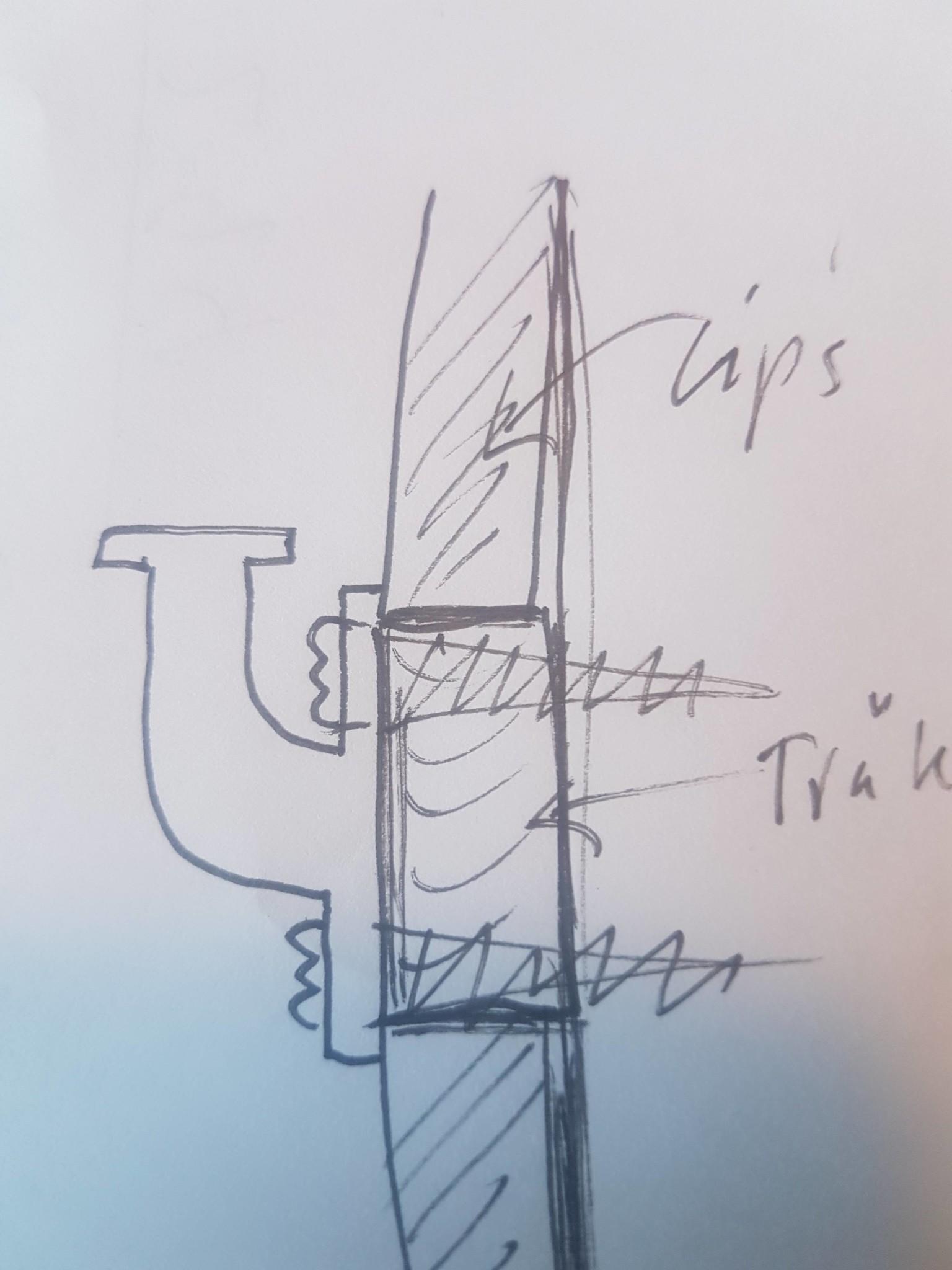

Vaihtoehto on leikata neliö tai porata pyöreä reikäkappale kipsiin ja korvata se puulla, johon ruuvi kiinnitetään... tässäkin kipsi säilyttää "muotonsa".
Tyyliin näin.. Piirros putken ja ruuviliitoksen asennuksesta seinään, merkinnöillä "Caps" ja "Dishs".
Tai näin.. Piirros näyttää seinärakenteen, jossa yhdistyy kipsi ja puu.

Eikö kiinnikkeet voi sovittaa niin, että ne osuvat kohtaan, jossa ei ole ilmaa takana? Muuten ehkä 'solid' käsijohde, joka koostuu kapeammasta kehikosta seinää vasten ja itse käsijohde sen päällä? Tyyppiä (hyvin karkeasti piirrettynä...):
[kuva]
Se on hyvä idea, tietysti kaide yksittäisissä kiinnikkeissä on siistimpi, mutta jos pitää osua kehyksiin yläkerrassa, saattaa joutua tekemään jotain sellaista kuin ehdotit.

Miltä pidike näyttää? Onko se pyöreä vai nelikulmainen? Yksi ratkaisu voisi olla porata suurempi reikä kipsilevyyn, mihin vastaavat ruuvit kiinnitetään, ja asentaa pidike etäpalalla, kuten 10 mm kupariputkella. Vaihtoehto on leikata neliö tai porata pyöreä pala kipsilevystä ja korvata se puulla, johon ruuvi kiinnitetään... tässäkin tapauksessa kipsilevy säilyttää "muotonsa".
Juuri kuten @Trollskidan ehdotti, se on varmaan paras tapa, jos aikoo käyttää kiinnikkeitä.
