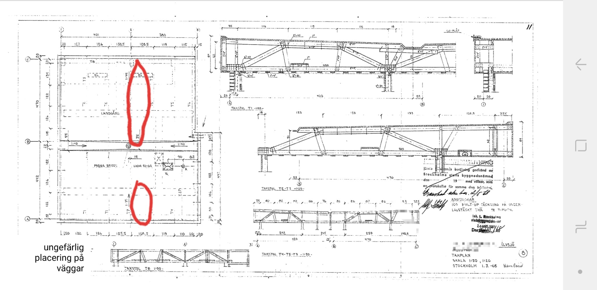

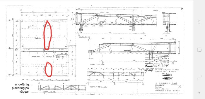

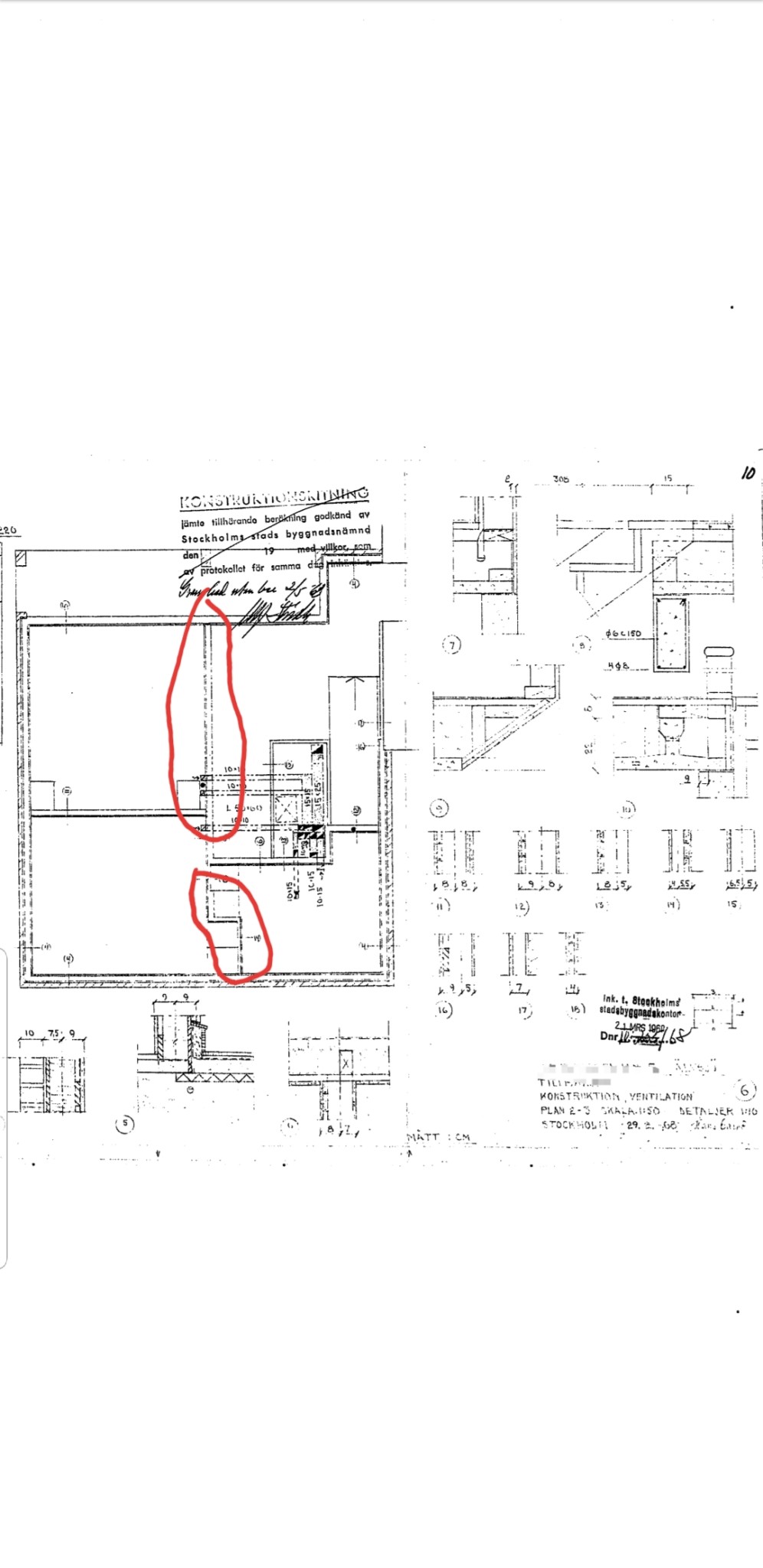

Kantava seinä?
Hei! Minulla on seinä, jonka suunnittelen purkaa avatakseni pohjaratkaisua hieman.
Kyseessä on kaksikerroksinen talo vuodelta 1968, jossa poistettava seinä on yläkerrassa. Koolaukset ovat suoraan betonisen välipohjan päällä. Näyttää myös siltä, että koolaukset jatkuvat kohti kattotuolia.
Arvioin sen kantavaksi, mutta haluaisin mielelläni asiantuntijoiden toisen mielipiteen! Katso kuvat pohjapiirroksesta ja katon rakenteesta.
Kiitos etukäteen!
Kiitos etukäteen!

Hei ja tervetuloa Byggahus-foorumiin!
Vastauksen kysymykseesi löytyy varmasti piirustuksista. Valitettavasti liitetiedostojen resoluutio on liian huono, jotta voisin lukea sen, mitä haluan.
Hei! Kiitos paljon ja kiitos vastauksesta! Yritän ladata tiedostot, jos haluat katsoa niitä tarkemmin. En tosin tiedä, onko niissä parempi resoluutio..J justusandersson sanoi:
Kattosuunnitelma
https://drive.google.com/file/d/1dfo2TEuWzNjlO7NMlMzvE3VAoLcyuT7r/view?usp=drivesdk
K-piirros välipohja ja seinät
https://drive.google.com/file/d/10J3L6-ZL974XitZBrJsXHteb4KKA0CZw/view?usp=drivesdk
Leikkaus
https://drive.google.com/file/d/133WK9PUvQFdNjksKRxyoUMOgmC9mtGq6/view?usp=drivesdk

Se oli hieman parempi mutta ei täydellinen. Minun tulkintani piirustuksista on, että kattotuolit ovat samansuuntaisia kuin ne seinät, jotka haluat purkaa, mikä ei siinä tapauksessa ole mikään ongelma. Mutta se on hieman epäselvää, jotta se tuntuisi hyvältä. Onko sinulla ulkokuvaa räystäästä?
