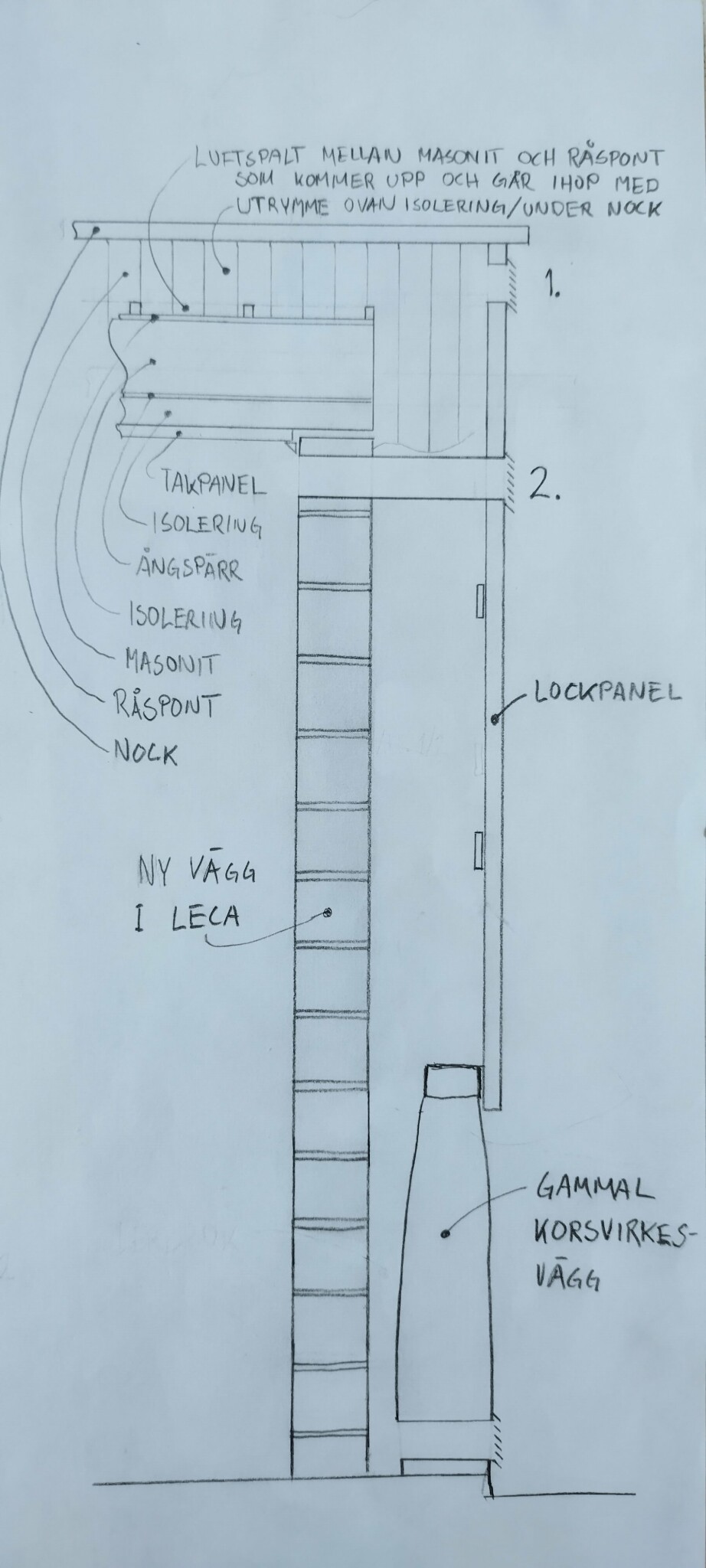

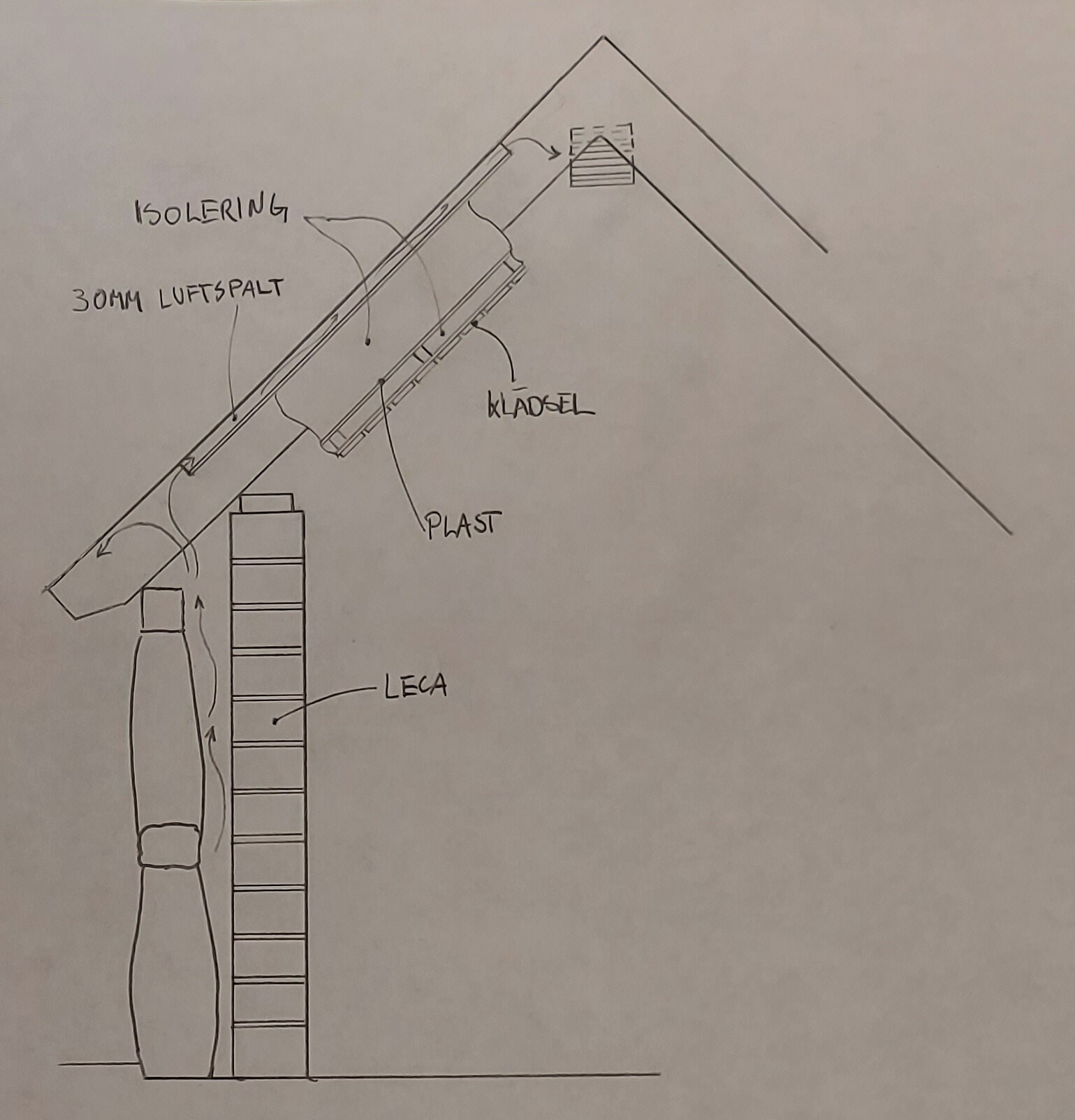

Toisessa ketjussa kirjoitan remontistani, jossa aion rakentaa uuden lecaharkkoseinän olemassa olevan ristikkorakenteisen seinän sisäpuolelle:
https://www.byggahus.se/forum/threa...ligt-korsvirkeshus.484111/page-2#post-5514853
Päädyssä ilmaväli seinien välillä kulkee koko matkan harjalle asti, mutta lyhyillä pitkäsivuilla se vaihtuu ilmaväliksi raakapontin ja masoniitin väliin, ja lopulta päätyy kolmionmuotoiseen tilaan eristeen yläpuolella/harjan alapuolella.
Olen ajatellut asettaa ilmanvaihtoventtiilin korkeimmalle päädyn kärkeen (1. päätykuvassa), aivan harjan alle. Alimmalle tasolle vanhalle ristikkorakenteiselle seinälle ajattelin asentaa muutaman venttiilin ulkoilman päästämiseksi sisään. Sitten toivon, että ilma kulkisi ylös pitkin seiniä ja raakapontin alla ja sitten tuulettuisi ulos korkeimmalla päädyn kärjessä.
Liitteenä olevat kuvat, sekä pääty- että seinäosioita.
Nyt haluaisin tietää, mitä mieltä olette suunnitelmastani?
Luletteko, että yläkärkeen tarvitaan tuuletin, joka imee ilmaa ulos?

  • Pohjapiirros, joka näyttää leca- ja puurakenteisen seinän rakenteen sekä ilmanvaihtoaukon sijainnin katon harjakohdassa.
  • Kattokuvaus, jossa näkyy ristikkonäkymä: eriste, 30 mm ilmarako, muovi, ja Leca-seinä, johon on piirretty nuolia ilmanvaihtosuunnasta.
