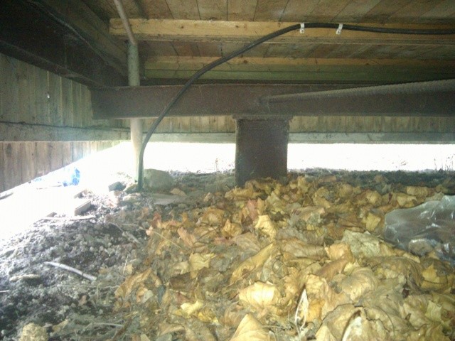

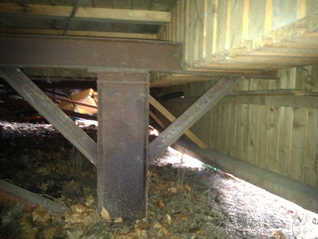

Hei,
Koska näyttää olevan täysin mahdotonta saada rakennusinsinööriä kiinni Tukholmassa, kokeilen onneani taitavilla foorumin jäsenillä.
Minulla on yhden kerroksen omakotitalo vuodelta -73, joka on perustettu paaluille. Teräspilarit ulottuvat kallioon ja näiden päällä on pituussuuntaisia teräspalkkeja, joille lattiapalkisto lepää. Teräspilarit ovat hieman rakennuksen ulkoseinistä sisäänpäin, mikä tarkoittaa, että talon ulkosivujen paino lepää muutamien H-palkkien päissä. Sisätilaremontin jälkeen, erityisesti tv-huoneessa, jossa on tehty sekä tasoitusta, klinkkerit, maalämpöpumpun asennus lämpimän veden varaajineen + paisuntasäiliöineen, on paino todennäköisesti kasvanut ehkä 0.6 - 1 tonnia tässä osassa taloa. Nyt, kun olin alhaalla tarkistamassa perustusta, heiluvat palkkien päät ehkä noin 2-3 cm teräspilarien korkeudesta. Kaikilla palkeilla on tukivarsi auttamassa painon kanssa, paitsi viimeisellä, joka luultavasti oli liian lähellä maata rakennusaikana. Katso liitteenä olevat kuvat.
Nyt kysymykseen, kuinka huolissaan pitäisi olla? Itse haluaisin saada aikaan jonkinlaisen vahvistavan rakenteen, joka keventäisi painoa, jos vain onnistuisin löytämään jonkun, joka voisi auttaa sen kanssa. Mutta kuinka kiireellistä tämä on? Heilumisen kanssa voin elää, mutta jos joku palkki sattuisi murtumaan, talo saattaisi romahtaa. Uusi keittiö on lisäksi tulossa talon viereiseen osaan, mikä lisää painoa entisestään...

Spontaanisti on vaikea uskoa, että palkit ovat taipuneet, kun tukipilarit eivät ole muotoutuneet. Oletko varma, etteivät ne olleet taipuneet alusta alkaen, eli ovat rakennetut sillä tavalla?
Onko talo painunut? Ovatko kaikki lattiat suorassa?

Jos kattotuolit ovat sillä ulkoseinällä, sanoisin, että se ei todennäköisesti ole hyvä merkki ja ne ovat taipuneet. Voitko kokeilla vatupassia siellä ulkoseinän vieressä ja katsoa miltä se näyttää? Sen pitäisi antaa ainakin jonkinlaisen vihjeen.
Pitäisi kai olla melko helppoa nostaa ja vahvistaa. Tee se ylidimensionoituna, siitä ei ole haittaa. Vuosien myötä se varmaan painuu vielä enemmän.

No, enpä tiedä, mutta tukirakenteiden pitäisi olla murtuneet, mitä ne eivät ole.Suhagg sanoi:
Kun katsoo sitten seisovia palkkeja, ne on pidennetty suunnilleen yhtä paljon kuin vaakasuorat palkit ovat taipuneet. Ehkä on tehty muutos, jotta rakenne ei osuisi kallioon pidemmälle sisään tai jotain sen suuntaista?
Minun on yritettävä saada yhteys rakentajaan yksinkertaisesti. Mutta tunne on, että ne ovat taipuneet vuosien varrella, toisella puolella huvilaa palkkien päät ovat edelleen suorat.

ensimmäinen ajatukseni oli, että mitat ovat melko pienet ja jos mitat ovat mainitsemiasi, niin kyseessä on I-palkki eikä H-palkki, mutta se on nyt samantekevää
mutta näyttää siltä, kuten mycke_nu mainitsi, että ne ovat vääntyneet ja sitten korjattu tukikorsilla ja nostettu paikoilleen paalujen päälle, joten luulisin, että ruoste heikentää palkkia enemmän kuin lisäpaino, ja vain viitteenä, lisäpaino pesutuvassasi on suurin piirtein yhtä paljon kuin 2 neliömetrin kattoalan lumen paino, joten JOS ongelma on pahentunut viime vuosina (kaksi viime talvea), on hyvin todennäköistä, että se on aiheutunut suuren lumimäärän vuoksi ja I-palkit ovat ruostuneet niin paljon kuin ne ovat
ratkaisuna, mitä voisin suositella, olisi katkaista kannattimet, jotka tukevat uloketta, ja nostaa taloa tunkkien avulla ja lämmittää käyrän palkin alapuolta, jotta voit oikaista ne ja kun kaikki on kunnossa, kuten haluat, asennat uuden tukikorsin ja lisäät 60-100 cm pitkät teräslevyt, jotka hitsaat sekä elämään että laippoihin (kun ne ovat puhtaat), niin sinun ei tarvitse huolehtia, että se tapahtuu uudelleen ja varmistat tuen KAIKKI ulokkeille

Yhdessä kuvassa ei ole edes tukia, joten siellä tuntuu vaarallisemmalta.mycke_nu sanoi:
Mutta kuten sanot, on kummallista, että näyttää olevan yhtä paljon taipumaa.

Se ei ole rakennettu kaarevilla palkeilla kuten spekuloin, vaan palkit ovat antaneet periksi ja sitten pystypalkkeja on myöhemmin pidennetty ja tuet hitsattu kiinni.

Kummallista on, että jos tukipilarit hitsattiin paikalleen sen jälkeen kun palkit jo olivat taipuneet, niiden on pitänyt olla taipuneina jo kauan, koska tukipilarit näyttävät yhtä kuluneilta kuin palkit itse. Ei näytä siltä, että se olisi tehty äskettäin.

Uskon, että taipuma tulee enemmän puupalkeista, jotka ovat cc60 pitkin pituussuuntaisia teräspalkkeja, jotka lepäävät kaareutuneilla palkkeilla (erittäin kekseliäs rakenne). On yksi tällainen palkki kummallakin pitkällä puolella ja yksi talon keskellä, mikä tekee puupalkeiden jänneväliksi noin 4 metriä palkkien välillä. Ja taipuma kohti talon upotettua osaa tuntuu hieman kuin rinne, jossa on suurempi kaltevuus, joka alkaa talon keskeltä ja tasoittuu ulkoseinää kohti.
