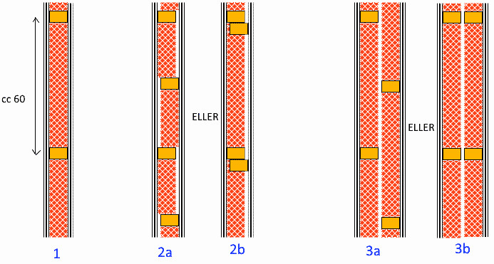

Olen suunnittelemassa yläkerran remonttia ja siksi aion rakentaa uusia seiniä makuuhuoneeseen jne. Koska olen kasvanut 80-luvun kataloogitalossa eikä siinä ollut minkäänlaista ajatusta äänieristyksestä, on se jättänyt jälkensä. -On erittäin tärkeää minulle, että siitä tulee "hiljainen".
Olen ymmärtänyt, että on olemassa useita rakennustekniikoita, mutta en ole aivan ymmärtänyt, rakennetaanko esimerkiksi kuvan 2a vai 2b mukaan? eristys ei tule cc25? Millä vaihtoehdolla saavutetaan esimerkiksi TV-katselussa "normaali" äänenvoimakkuus, niin että kuulee jotain mutta ei pysty tunnistamaan mitä sanotaan/kuuluu tai vastaavasti "täysin hiljaista"? Olemme suunnitelleet osb+kipsilevyä, mutta jos kipsi+kipsin avulla saavutetaan paljon enemmän, saatamme harkita sitä. Kuinka suuri ero on esimerkiksi 45x70 runkotolppien verrattuna 45x90 runkotolppiin? Kuvassa on 70.

Olen uusinut muutamia seiniä asunnossamme ja myös joitakin seiniä kesämökissämme. Pääsee todella pitkälle sillä, mitä kuvailit vaihtoehdoksi 1. Jos seinäsi on, toiselta puolelta toiselle, kipsilevy-osb-eriste/palkki-osb-kipsilevy, niin ääni vaimenee huomattavasti kokemukseni mukaan.

Mitä tulee 45x70 kontra 45x90, niin sillä on tietenkin tietty vaikutus, osittain koska se on vakaampi palkki (enemmän massaa, jonka ääni joutuu voittamaan), mutta myös siksi, että eristyksestä tulee paksumpi (jälleen kerran enemmän massaa, jonka äänen on voitettava).

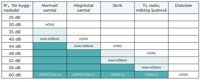

Aha, Gyproc-sivu oli mielestäni erittäin hyvä yhdessä yllä olevan taulukon kanssa, kiitos.
en löytänyt valitettavasti yhdistelmää trippelgips 70regel ja eristys. Kun käytetään ilmarakoa, seinistä tulee erittäin paksuja, vaihtoehtoisesti käyttää heidän akustikprofil, mutta se vaikutti melko hankalalta asentaa.
Olen rakentanut kaikki kantamattomat sisäseinät kellarissa (meluisia huoneita kuten verstas, leikkihuone, kodinhoitohuone, autotalli jne.) mallin 2a mukaisesti, jonka pitäisi vaimentaa noin 50 dB, mutta jos on muita tapoja äänen liikkua, ylimääräinen vaimennus seinissä on melko tarpeeton, kaikki täytyy tiivistää.

kiitos! Jos teit vaihtoehdon 2a mukaan; kuinka leveä ilmarako sinulla on? Käytätkö 70-koolauksia ja 70-kivivillaa? Kuinka saat ne pysymään ilmaraon kanssa ja etteivät "lässähtäisi" kuten "S"? Vai eikö sitä vain tapahdu?rickardg sanoi:
Olen rakentanut kaikki kantamattomat sisäseinät kellarissa (meluiset huoneet, kuten verstas, leikkihuone, pesutupa, autotalli jne.) mallin 2a mukaan, ja muistaakseni sen pitäisi vaimentaa noin 50 dB, mutta jos äänelle on muita reittejä kulkea, ylimääräinen vaimennus seinissä on vähän turha, kaikki on tiivistettävä.

Kuinka teit karmien paksuudella, koska standardileveydet eivät sitten sovi, olettaisin? Jos tekee kaksoisseinän kuten vaihtoehto 3, jolla on ehkä 21 cm, kuinka tekee ovenkarmin kanssa silloin?
Mitä tulee ilmanvaihtoon, niin minulla on FTX ja aion muuttaa viereisen huoneen vaatehuoneeksi, jossa huoneet jakavat oven muun talon kanssa, kuitenkin minulla on tuloilma siinä huoneessa tänään, joten saa nähdä, jaksaako vetää putkia ullakolla. Jos ei, niin siitä tulee äänieristetty ylätulo. Etsin myös todella hyviä äänieristysovia, onko jollain vinkkejä sellaisista?
Ajoin seinän sisään runkohirttä 95-koolauksella ja 70 koolauksella. Joten siitä tulee 25mm ilmarako.

Aha! Teitkö näin, että joka toinen regeli oli toiseen suuntaan ja joka toinen toiseen kuten kakkosessa, jolloin kivivilla osui myös joka toinen seinää vasten, vai? Silloin se olisi 30cm cc, oletan? Sahasitko itse kivivillan vai löysitkö jonkun mitan, joka sopi? Tai 90 ehkä, jolloin jokaisen regelin väliin jää 45cm?rickardg sanoi:
Ajoin kehyksen 95-regelillä ja 70 regelillä seinän sisällä. joten se muodostaa 25mm ilmarakon.
Kivivillan on oltava oikean tiheyden (en muista mikä tiheys, mutta melko raskas) optimaalista äänieristystä varten, eikä se laskeudu kuten lasivilla, se on hieman jännitettynä regelien välissä joten se pysyy paikallaan, mutta ei ole täysin täydellinen, joten joskus syntyy hieman ilmarakoa molemmille puolille kun eristys ei ole täysin toisella puolella, mutta se ei luultavasti ole kovin kriittistä, arvelisin.

Mitä mieltä olet, jos laittaa myös osb-kerroksen, joko sisimmäksi tai keskimmäiseksi kerrokseksi?
luulen, että laitoin kaiken kivivillan yhdelle puolelle, koska noudattamani ohje sanoi niin ja se on käytännöllisintä, koska se on helpointa työntää täysin pohjaan, kun seinä on auki yhdestä suunnasta.
jep, 30cm KK, leikkasin kivivillan itse
koska ovikarmi on ty 95mm ja seinä on 120mm, asetan ovikarmiin tasolle kipsilevyn kanssa toisella seinällä ja se on se puoli, jossa saranat työntyvät ulos, sitten tulee 25mm lista toiselle puolelle ja ovismyygit ulkopuolelle molemmille puolille kuten tavallisesti, jos sitä ei tee niin ovelle tarkoitettu levy rusentaa smyygit, jos avaat päivän enemmän kuin 90 astetta
