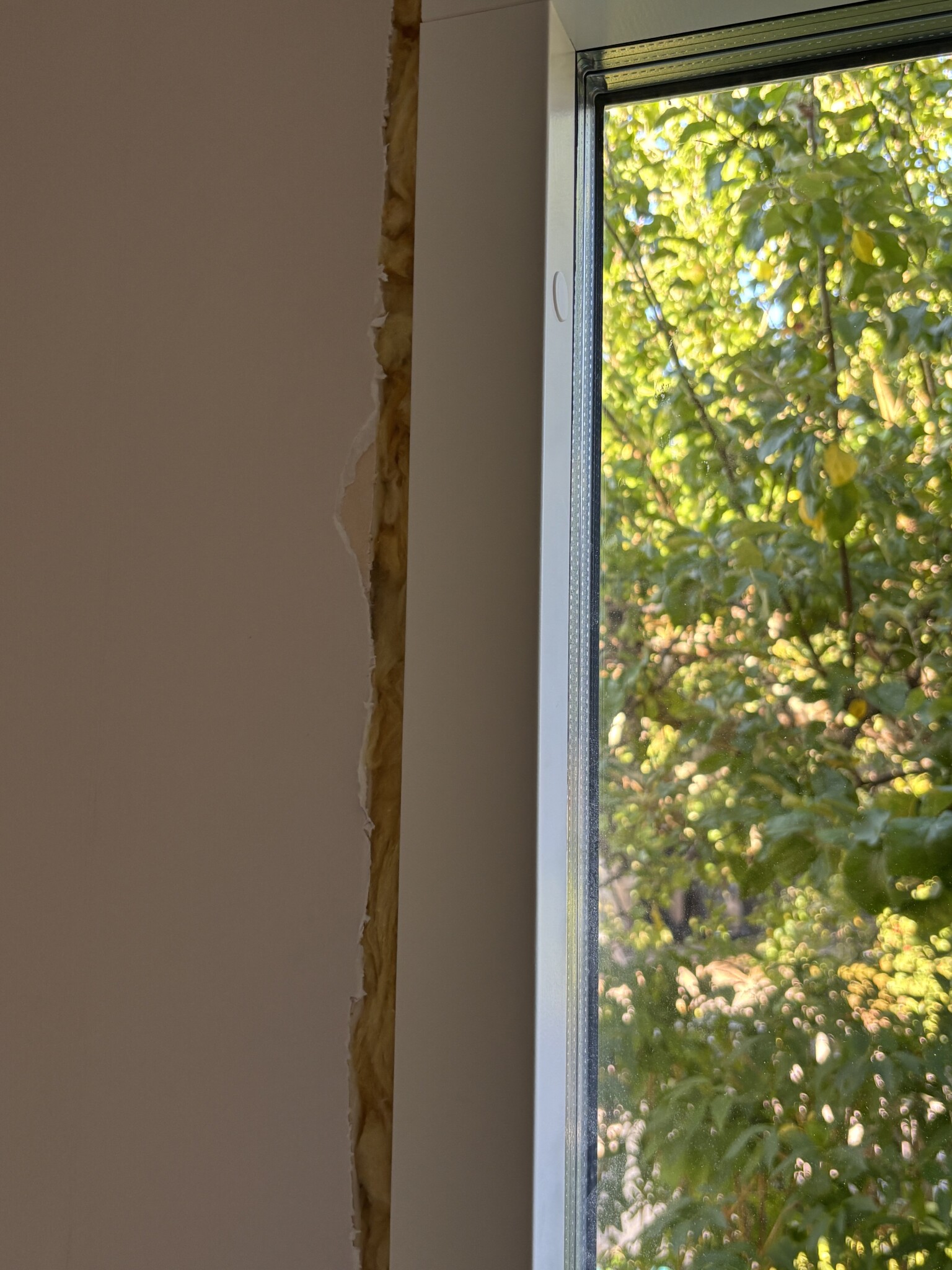

Udskiftet til nye vinduer i 70'er-villa.
Før jeg monterer indvendig vinduesfoder, bør man tape sprækken mellem gipsvæg og vindueskarm med damptæt tape?
Er der nogen, der ved det?
Taknemmelig for tips, se billedet

Har du dampspærre/plast i væggen?
Ja, det skader aldrig. Fremfor alt bliver det lufttæt
F fribygg sagde:
Har du dampspærre/ plast i væggen?
Ja det er plast i væggen men der er mange skruehuller i væggene og de nye vinduer er ikke tætte på nogen måde mod plasten

Ja det skader aldrig. Fremfor alt bliver det lufttæt
Ok tak

Ja det er plast i væggen, men der er mange skruehuller i væggene, og de nye vinduer er på ingen måde tætte mod plasten
Jeg tænker, at det måske er lettere at få tæt med latexfug, når væggen allerede er skivet.

Men sprækken mellem gips og vindue er mindst 15 mm, det er vel lidt svært at fuge med latex

Er det ikke i princippet umuligt at tape plasten i væggen mod vindueskarmen når væggen allerede er skivet?

Mjukfog egner sig her, tape er ikke i dette tilfælde..
Altså jeg har skiftet vinduer på et hus fra 70'erne. Så selvfølgelig er der gipsplader på væggen. Men der er en sprække på 15 mm, som jeg har fyldt med isolering. Spørgsmålet er, om man bør tape over sprækken, inden jeg sætter indvendige kantbrædder på?
Tape på.

Altså jeg har skiftet vinduer på et hus fra 70'erne. Så selvfølgelig er der gipsplader på væggen. Men der er en sprække på 15 mm, som jeg har tætnet med isolering. Spørgsmålet er, om man bør tape over sprækken, inden jeg sætter indvendige fodlister på?
Meget nemmere og billigere at blødforsegle den sprække på 15mm.

På halvfjerdserne huse er det ofte spånplade på væggene men uanset om det er gips eller spån kan du jo ikke tape plasten i væggen mod vindueskarmen.

Men vær venlig at stoppe med at komplicere det hele. Det går meget hurtigere og nemmere at tape end først at indsætte bundliste for derefter at tætte sprækken. Det er ikke 100% korrekt, men i et gammelt hus findes der værre fejl end det.
