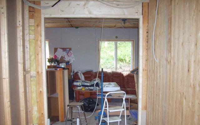

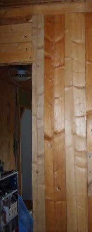

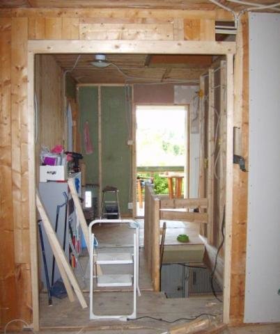

Er i gang med at åbne op mellem hall og stue, men er ikke helt sikker på, hvordan jeg skal gøre det. Havde gjort det meste klart, men på grund af visse omstændigheder har jeg tænkt at lave om på en del. Bl.a. skal åbningen blive en smule bredere, end jeg har gjort den. Åbningen (åbningerne, de var to ens) var fra begyndelsen 80 cm, og de var afvekslede som vist på billede 1 (fandt ikke et bedre billede). Billede to viser, hvordan jeg gjorde i stedet. Spurgte svigerfar (som er snedker), og han mente, at jeg ikke behøvede at skubbe reglen ind i plankerne ved siden af, som det var tidligere. Jeg brugte en stående 45x95 oven åbningen og 45x50 som støtter den. Men kan jeg ikke fjerne alt mellem den nuværende overligger og bjælken og i stedet sætte to 45x95 som støtter bjælken direkte? Og så sætte en liggende 45x95 som overligger mellem de stående? Åbningen vil være ca. 160 cm bred, og ovenover er der kun et ubrugt, uindrettet loft.

Sådan synes jeg, man skal gøre:
http://www.byggahus.se/forum/byggma...-miniprojekt-hal-i-baerande-vaegg-bilder.html
Billederne virker stadig, men du må selv kopiere linket ind.
Hvis du ikke vil bruge limträ (hvilket sikkert er passende), så synes jeg, du skal to 45x220 og slå sammen og lime og derefter støtte op disse på samme måde, som jeg har gjort.
Den konstruktion, du nu har lavet, bærer nok ikke så meget, og er der last på, vil den garanteret sætte sig på midten.
45x220 indkøbt. Skal jeg både sømme/skruve og lime? Almindelig trælim er okay?
Almindelig trælim er sikkert tilstrækkelig, måske brug udendørslim? Søm sammen med 4" søm, galvaniseret.
Hvorfor galvaniserede søm og utelim? Seler og livrem eller?

Er det meningen, at jeg skal save udsparinger i plankerne ved siden af åbningen for at lægge bjælken der? Det føles lidt vanskeligt at få den fast ellers. Sømplade?
Jeg havde osb på væggen og brugte dette som forband i sidelengs retning. Ellers så handler det jo kun om vertikale laster, så din bjælke vil jo ikke løbe væk af sig selv. Forankr dine stolper i væggen og skråspik bjælken fast i stolperne. Hvis du kigger på min tråd, kan du se, at vi løftede lidt for at kunne montere med præcis pasform. Det er nok ingen dum idé også her.
Jeg kan ikke afgøre, om opplagret er ok. Det bedste er selvfølgelig at lade stolperne hvile direkte på væggen under, så kan man håndtere hvor store laster som helst.
Kan du ikke stable stykker under opplagret for at forhindre, at det sætter sig? På den anden side, hvis ikke lasten er kæmpestor oppefra, kan man jo mene, at sømforbindelsen burde holde aldeles udmærket.

Der har jo været en væg der før, og den hvilede på brættet på den anden side af gulvbjælken. Kan vel stable noget op under, men det vanskeliggør elsystemet. Det er jo en ubenyttet loft, så ingen flere belastninger end selve huset i sig.
Så var afvekslingen klar, nu skal bare alt pænt tilpasses.
