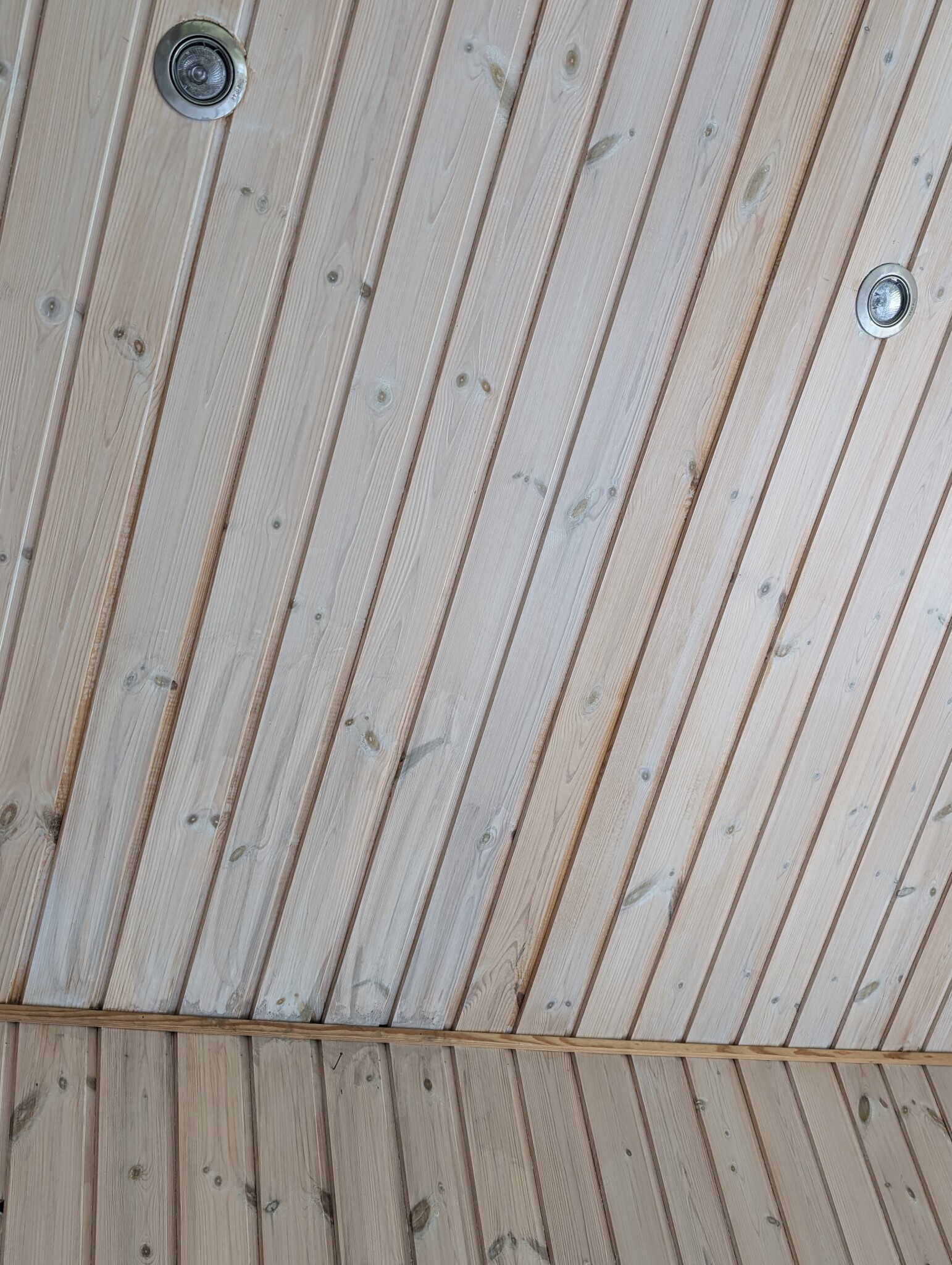

Undrer om nogen har gode tips til, hvordan man nemmest (og pænest) ændrer en træpanel indendørs?
Det er vægge samt loft i et "udestue", men jeg tror, at de er isolerede.
Helst ville jeg have haft puds eller alternativ med samme følelse, typisk kalkmaling.
Kan man sætte gipsplader direkte på panelet?
Venlig hilsen taknemmelig nybegynder

Det bør gå udmærket, hvis du finder noget stabilt under panelet at skrue gipsen i, mangler derimod glespanel kan det være på tide at supplere med sådan.

Tror du fugt/kondens i de mellemrums, der skabes bag gips, bliver et problem?

Kan man sætte op gipsplader direkte på panelet?
I princippet ja.
Bare panelet er tilstrækkeligt godt fastgjort, ligesom det de sidder i.
Hvis det er tyndt 12 mm panel så kræver det, at der er 30-40 cm cc reglar eller gles under, ellers risikerer man nedhæng.
Det kan man få en fornemmelse af ved at trykke lidt på loftet forskellige steder og mærke hvor meget det svajer, hvis nu ikke fastgørelsen er synlig.

Kondens bliver ikke et problem.
