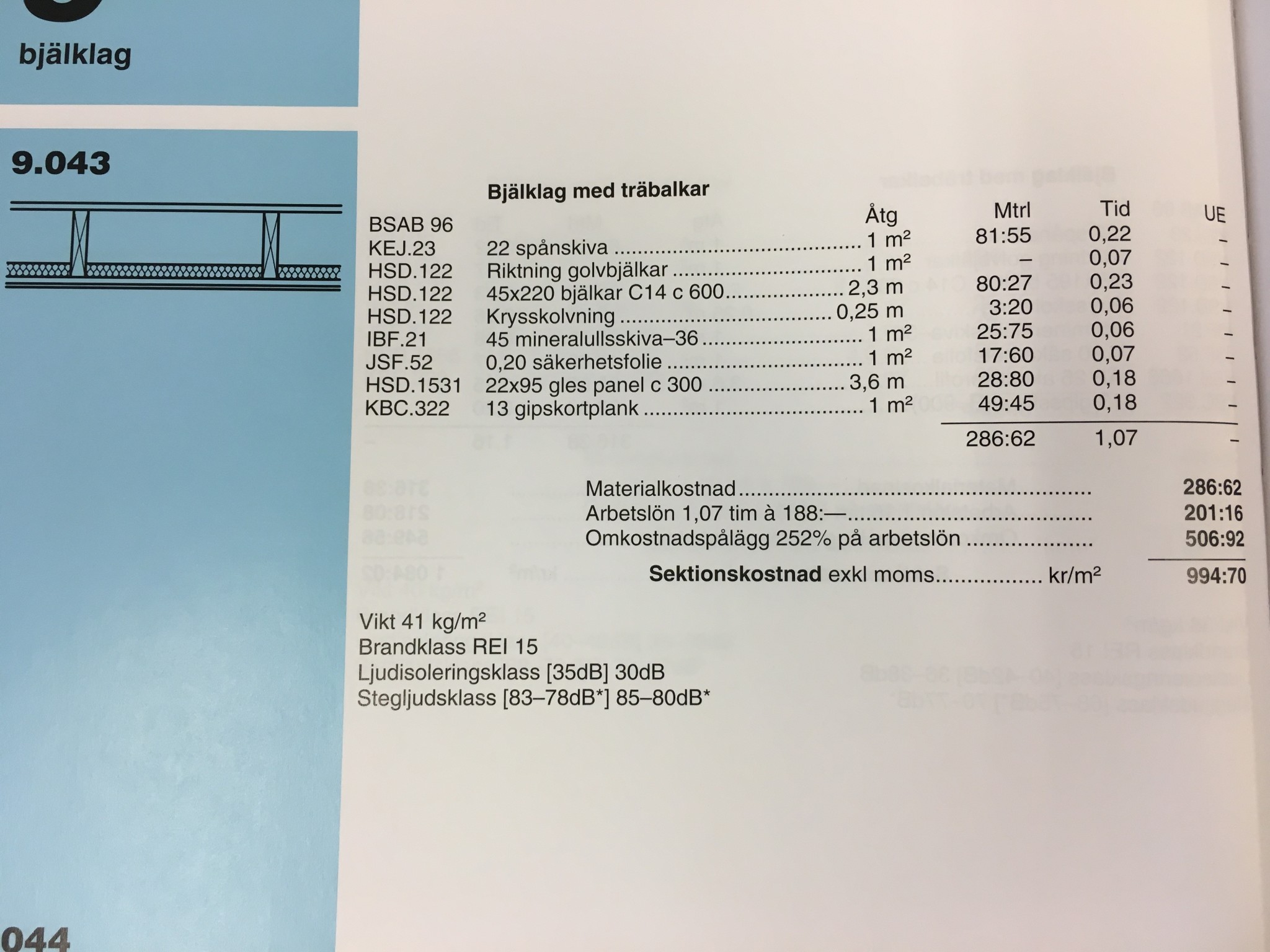

Jeg overvejer at købe et hus, hvor mellem-etageadskillelsen (gulvet i køkkenet/loftet i uindrettet kælder) skal udskiftes pga. fugt. Huset er fra 1920'erne, og strukturen er i mursten. Arealet, der skal udskiftes, er ca. 10m2 stort. Hvad kan det tænkes at koste? Evt. kan vi selv gøre meget af nedrivningen.
Et nyt mellemdæk i træ bør ikke være så stor en omkostning, sig 10-20 000 kr under forudsætning af, at eksisterende oplag kan bruges, og bjælker af fuld længde kan sættes ind der.

Ok det lød jo ikke så slemt. Alt eksisterende træ skal væk, 1m2 beskadiget træ og 1m friskt træ rundt om det beskadigede træ så ca 9m2 i alt. Hvad betyder oplag? :) jeg ved ingenting om husbyggeri :) Hvis disse er inden for de 9m2, så kan de ikke bruges. Hvorfor det er så vigtigt skyldes, at gulvet er beskadiget af svamp.

Et nyt mellemgulv i træ bør ikke være så stor en omkostning, sig 10-20 000 kr under forudsætning af, at eksisterende støtter kan anvendes og bjælker af fuld længde kan fås derind.
Er det prisen kun for materialer, så formoder jeg?
S Seet sagde:
Er det prisen kun for materiale så antager jeg?
Nej, da tænker jeg mig arbejde og materiale for selve bjælkelaget. I stort set handler det jo om X antal lange reglar med isolering i. Derefter tilkommer jo tag nedenfor, gulv ovenfor etc.
Oplag er hvor reglarne sættes fast i væggen og vægten hviler på.

Se vedhæftet billede, dog ikke hele sandheden, da det er nybygningslisten, og nogle af de arbejder, du kræver, samt du bygger meget få m2.
Men måske hjælper det lidt, hvis du er uindviet.
  • Bygge diagram over bjælkelag med diverse materialer og omkostninger, herunder spånplader, bjælker og gipsplader samt arbejdsløn og materialomkostninger.

Nu er det jo ikke mig, der har skrevet nybygningslisten, men selvfølgelig ved du bedre end Wikells, som er et firma, der arbejder med at udarbejde omkostninger på forskellige konstruktionsdetaljer.
Nej selvfølgelig stemmer priserne ikke præcist, for et firma er de lidt dyre og for en privat person meget billige.

Men du behøver ikke bruge mine priser på bjælkelag, de er helt okay for mig.
TS spurgte efter priser, og jeg lagde et billede op, som muligvis kunne hjælpe ham. Han behøver heller ikke bruge informationerne, det er op til ham.
