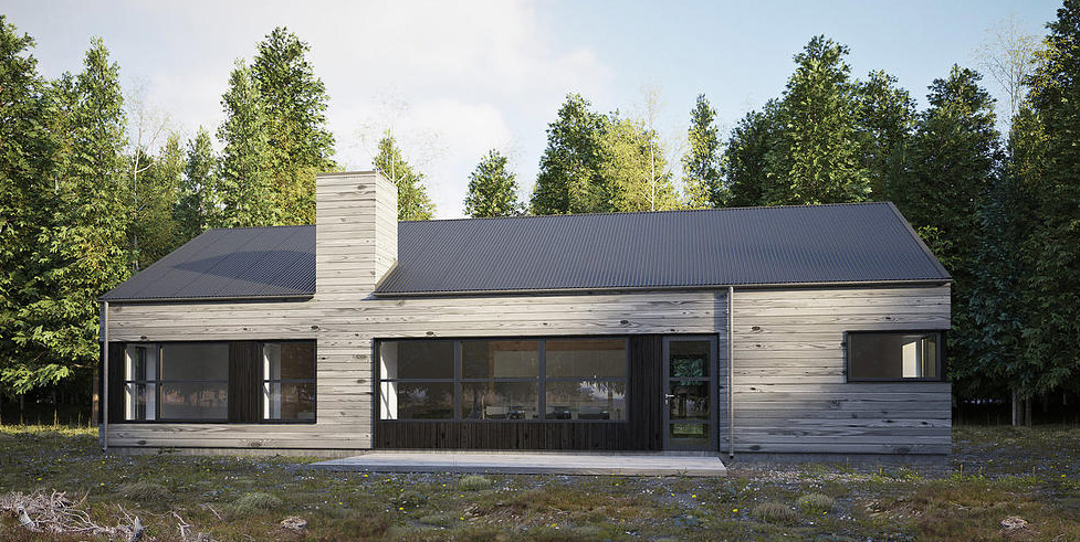

Att bygga med SIP-paneler är fortfarande ganska ovanligt i Sverige, men i USA är det desto vanligare. Vi undersökte vad forskningen har kommit fram till om byggmetoden.
Ett hus byggt med SIP-paneler.
Ett hus byggt med SIP-paneler. Foto: Ziphouse
På senare år har en ny byggmetod dykt upp i Sverige. Den används främst när man bygger passivhus och kallas för SIP. Förkortningen står för strukturella isolerade paneler. Metoden bygger på särskilda paneler (väggelement) som sammanfogas till husets väggar, precis som moduler.

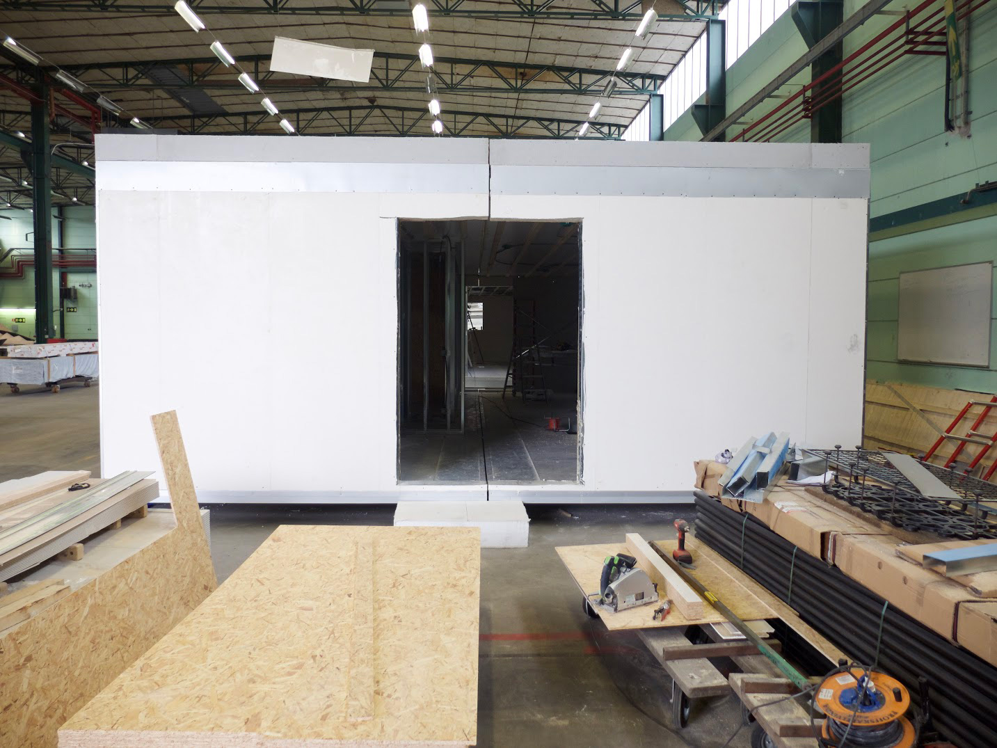

SIP-paneler
SIP-panelerna monteras ihop hos Prefabriken vid Marcs husbygge. Foto: Marc Linder

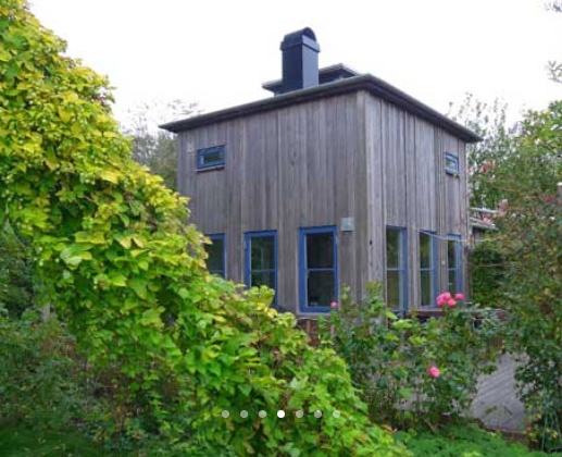

Sju små hus
Företaget Sju små hus bygger attefallshus utav SIP-paneler. Foto: Sju små hus
