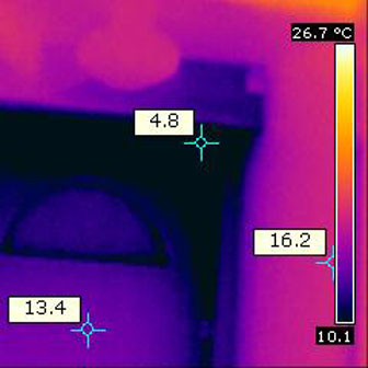

Vad döljs bakom ytskikten i vårt nya hus? Termografören Lars Persson går runt med sin värmekamera i familjen Palvéns villa i Malmö. Han skannar av ytorna och fokuserar i synnerhet fönster och dörrar, golvlister och hörnen mot ytterväggarna.
− Det är de känsliga områdena i husets konstruktion. Där brukar kameran upptäcka om det finns brister i isoleringen och påtagliga köldbryggor, säger Lars Persson.
Kameran registrerar temperaturen i byggnadsdelarna och översätter informationen via en färgskala på displayen. Varma områden får en röd-gul färgton medan kallare har en blå-lila ton. Om det till exempel finns kalldrag längs en golvlist avslöjas detta tydligt som ett blåfärgat stråk i kontrast mot den uppvärmda, gulfärgade omgivningen.
− Det finns alltid temperaturvariationer i en byggnad, men om det förekommer stora avvikelser och köldbryggor på oväntade ställen bör man undersöka området närmare och bedöma om det går att göra en åtgärd, säger Lars Persson.

Här är dörren som termograferas.
Bilden från värmekameran
Värmekameran visar var dörren läcker värme.
En värmekamera kan upptäcka dolda fel som en besiktningsman missat. I familjen Palvéns villa upptäcker vi två igensatta ventiler i vardagsrummet, dolda bakom spackel och målarfärg.
− I många gamla hus med självdragsventilation är ventilerna igenpluggade och övermålade. Det var en vanlig energisparåtgärd på 1970-talet som dessvärre bidrog till en försämrad inomhusmiljö. Ventilationen blir svårare att kontrollera och luften sugs istället in genom otätheter i byggnaden, säger Lars Persson.
Han rekommenderar familjen att ta upp ventilerna igen och därefter täta fönster och ytterdörrar med nya lister. Köksdörren bör även kompletteras med nya drevremsor i karmarna som enligt värmekameran läcker in mycket kalluft.
På övervåningen skannar Lars Persson de kalla väggytorna under snedtaket. Problemet är att isoleringen mot ytterväggen är bristfällig. I varje sovrum finns en liten kryplucka med ett lapptäcke av isolermaterial innanför. Det krävs ett rätt stort ingrepp för att åtgärda läckaget. Finns det några enklare knep?
− Eftersom det drar rätt mycket kring golvlisterna kan ni prova att täta området med mjukfog, det minskar det direkta kalldraget, säger Lars Persson.
Den största besparingen uppnås med en tilläggsisolering av vindsutrymmet, visar energideklarationen. Villan har en rymlig vind med ett heltäckt oisolerat trägolv.
− Vi har funderat på att inreda vinden i någon form och får i så fall försöka lägga isoleringen kring takbjälklaget. Men vi får ta in en expert som kan bedöma hur det bäst ska göras, så att det inte blir framtida problem med fukt, säger Martin Palvén.
Det brukar sägas att värmekameran är fuskbyggarens mardröm. Kameran kan avslöja en vådlig elinstallation, en vattenskada i ett felaktigt renoverat badrum eller uppenbara missar i isoleringen av husets klimatskärm. Men i familjen Palvéns villa upptäcker kameran mest ”åldersrelaterade” problem som är vanliga i den här typen av hus, sammanfattar Lars Persson.
− Enklare åtgärder som tätning av dörrar, fönster och golvlister i kombination med en mer kontrollerad ventilation är ett första steg för att förbättra inomhuskomforten. Om det är möjligt bör ni även se över isoleringen på övervåningen.
