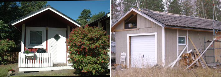

För att kunna få ut full funktionalitet från ett garage eller en friggebod bör den vara isolerad. Byggahus visar dig vägen tillsammans med byggnadsingenjör Magnus Klintenberg.
Så isolerar du friggeboden och garaget
En av de stora fördelarna med att ha en friggebod eller ett garage är förvaring. Du kan förvara alltifrån möbler och flyttlådor till verktyg och färgburkar. Men verktyg som går på el behöver förvaras relativt varmt, och du vill ju heller inte att färgen i färgburkarna ska frysa på vintern.

– Hur du går tillväga beror på vilket material som friggeboden eller garaget är byggt i, men det vanligaste är ju att det är ett regelverk av trä med träfasad på utsidan. Då är det mineralull eller stenull som är att föredra. Det är bra material som inte är för täta utan passar bra ihop med träkonstruktioner, säger Magnus Klintenberg.
Första steget är då att skapa en luftspalt mellan bakre delen av fasadpanelen och isoleringen. Du kan med fördel använda läkt på 15-20 millimeter.
Nästa steg är att skapa vindskyddet. Här finns det två alternativa tillvägagångssätt och de skiljer sig åt lite beroende på hur gedigen du vill att konstruktionen ska bli och hur mycket tid du är beredd att lägga ner. Antingen sätter du asfaboardskiva (alternativt GU-skiva) mellan reglarna mot läkterna, eller så skippar du det och sätter istället isolering som redan har vindskyddspapp färdigt klistrad på isoleringsskivan.
– Asfaboard blir betydligt mer jobb, det ska fällas in mellan reglarna. Men samtidigt vet man om man väljer detta alternativ att luftspalten verkligen finns. Sätter man bara dit en isolering kan det bli så att man av misstag trycker in den så långt mellan reglarna att den ändå ligger an mot baksidan av fasadpanelen, då blir det ingen luftspalt och då kommer det inte in frisk luft och risken är att det bildas mögel, säger Magnus.
Steget efter det är att sätta dit isoleringen. Magnus menar att isolering med en tjocklek på 95 är tillräckligt i friggebod och garage men att det såklart blir bättre isolerat ju tjockare lager du sätter dit.
– När man som i det här fallet redan har reglar så blir det ofta reglarna som får styra hur tjock isolering man använder eftersom man vill kunna fästa väggskivan på en plan yta. Men man kan ju sadla på reglarna om man vill gå upp i tjocklek, säger Magnus.
Näst sista steget är att sätta dit diffusionsplast som ska se till att den varma och ofta lite fuktiga luften som blir inne i friggeboden eller garaget inte går ut i väggarna och kondenserar i dem, för då finns det risk att det bildas rötskador och mögel. Således ska du sätta dit en diffusionsplast för att förhindra detta.
Sista steget är att montera invändig beklädnad. Magnus anser att spånskiva eller plywood är att föredra i den här typen av utrymmen.
– Gipsen har den stora nackdelen att man inte kan fästa krokar och olika redskapslister, då måste man ha speciella gipsplugg för varenda grej man ska sätta upp. Då är det mycket bättre med spån eller plywood, för då kan man sedan bara spika dit brädor, hänga upp hyllor o allt vad man kan tänkas vilja göra, säger han.
