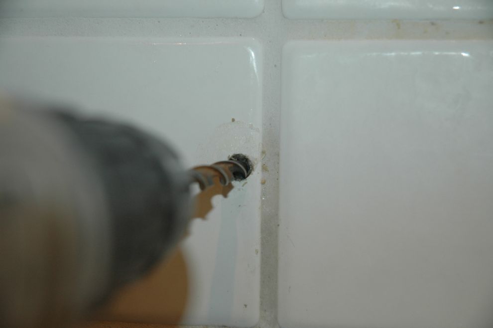

Knepigt att borra i kakel.
Knepigt att borra i kakel. Foto: Marléne Eskilsson
Lär känna väggarna. Det första du behöver ta ställning till är vilket/vilka material som ska bearbetas och vilken belastning väggen ska utsättas för. Det också av stor betydelse att ta reda på vad som finns inne i väggen. Lokalisera med hjälp av ritningar eller knacka och lyssna efter reglar och hinder. För att vara på den säkra sidan när det gäller el- och vattenledningar, rör och dylikt kan du ta hjälp av en detektor som mäter elspänning. De enklaste finns för en dryg hundring, men om du väljer att lägga uppåt tusenlappen, kan du få en mer komplett detektor som är utrustad med en rad finesser.

När du ska belasta en vägg av skivmaterial som gips och spånskivor med något tungt, gäller det att om möjligt att välja platsen för en eller flera reglar (vanliga avstånd är 450/600 cc, dvs mm mellan reglarnas mitt) för att få maximal fästförmåga. Är det kaklat där du ska borra får du ta hänsyn till både kaklet och det underliggande materialets beskaffenhet. Läs mer i artikeln Borra i kakel - tänk på det här när du borrar i badrummet.

• Borrar du i glatta ytor som exempelvis i kakel och klinker kan du fästa en bit maskeringstejp över markeringen så glider inte borren.
• Om du borrar i fogen mellan kakel/klinkerplattor spricker inte plattan lika lätt. Ska du borra i en platta är det extra viktigt att ha bra verktyg.
