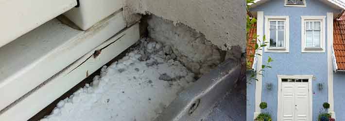

Problemen började när Ricky och Josephine Barnaby flyttade in i sitt nya hus. Husbygget hade gått fort men de kände sig upprymda och glada över att besiktningsmannen godkänt bygget. Kort därefter började det läcka in vatten från balkongen och fönster - även garaget hade pölar av vatten på golvet när de klev in där.
Ricky Barnaby
- Vi visste inte det då men de hade inte följt instruktionerna. Det ska sitta fogband mellan när det är olika material men hos oss satt det ingenting. Det tog två år att ens få dem att komma hem till oss och titta. Då skickade de någon som fogade men det ska man ju absolut inte göra enligt experter. Men det är ju inget vi som beställer nyckelfärdigt hus ska behöva vara pålästa på, säger Ricky Barnaby.

Huset dras även med andra problem. Se fler bilder här.
