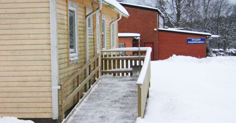

Rullstolsramp av trä.
Rullstolsramp av trä. Foto: Villa SmartBo, Mullsjö folkhögskola

Konkret innebär kraven på tillgänglighet och handikappanpassning när du bygger hus t ex att entrén ska vara tillgänglig.
Vid entrén ska du ordna:
  • En fast, jämn och halkfri gångyta upp till entrén, exempelvis betongplattor, släta stenhällar eller asfalt.
  • Entrédörren ska ha ett fritt passagemått på minst 0,80 meter när dörren är uppställd i 90 grader.
  • När det kommer till vanliga småhus räknas det som tillgängligt vid entrén om det i efterhand går att med enkla medel ordna en ramp till ingången.
Om husets uteplatser och uterum står följande att läsa i BBR:
“Rum, balkonger, terrasser och uteplatser ska vara tillgängliga och användbara för personer med nedsatt rörelseförmåga. För sådana terrasser som kompletterar tillgängliga och användbara samt väl placerade balkonger är tillgängligheten och användbarheten tillgodosedd, om det med enkla åtgärder i efterhand går att ordna en ramp”.
Att det ska finnas badrum på entréplanet är en annan regel. Badrummet ska ha tillräckligt utrymme för att både rullstol och medhjälpare ska kunna komma in och röra sig och det ska gå att ordna separat duschplats, exempelvis genom att ta bort badkaret.
På samma våning ska det också finnas ett kök eller pentry med utrymme för sittgrupp, ett sovrum samt ett umgängesrum.
Minst en dörr till varje rum ska vara bred nog för att en rullstol ska kunna passera igenom. Samtliga dörrar ska kunna öppnas och stängas trots nedsatt rörelseförmåga.
Man bör helst undvika trösklar enligt BBR, men om det inte går så bör de vara så låga som möjligt och fasade så att de är enkla att passera och minimerar risken för snubbling.
