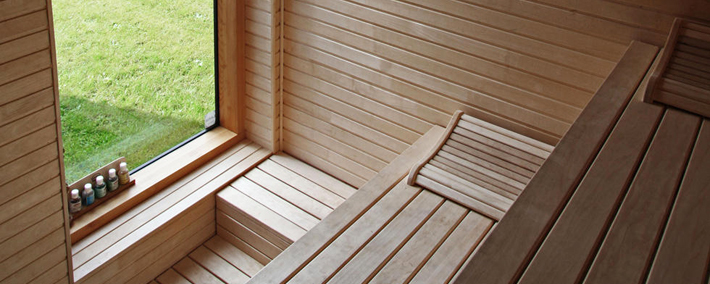

När du väljer hurdan bastu du ska köpa eller bygga, bör du utgå från hur du ska värma upp den, basturummets volym, men också dess utformning, isolering och ventilation. Här får du tips om vad du ska tänka på för att få rätt typ av bastu.

Väljer du ett bastuaggregat eller bastuugn med för stor kapacitet kan bastun överhettas. Har aggregatet för liten kapacitet blir det inte tillräckligt varmt. En tumregel är att det behövs cirka 1 kilowattimme per 1,3 kubikmeter rumsvolym. Förekommer mycket glas, kakel eller klinker i bastun behöver du högre effekt än om din bastu är välisolerad med traditionell träpanel.
Våtbastu eller torrbastu?
Våtbastu är den traditionella formen av bastubad i Norden. I bastun ligger temperaturen mellan 70 och 90 grader och luftfuktigheten mellan 20 och 40 procent. En förutsättning för våtbastu är att bastuaggregatet eller ugnen rymmer ett ordentligt stenmagasin som både behåller värmen och genererar tillräckligt med ånga under badkastningen. Ett magasin på 40-60 kg brukar vara lämpligt för en standardbastu. Bastustenen består som regel av diabas eller olivin, två stensorter som klarar både kraftig upphettning och snabb avkylning.
I torrbastun är det mellan 95 och 110 grader varmt. Eftersom luftfuktigheten är mycket låg, 5-10 procent, har aggregatets stenmagasin en mindre viktig roll än i våtbastun.

För att hushålla med värmen bör man eftersträva att hålla nere rumsvolymen och takhöjden. I en normalstor familjebastu med två lavar kan det vara lämpligt med ett avstånd på 110-120 centimeter mellan översta laven och taket. Ett tips är att anpassa takhöjden så att det blir bekvämt för den längsta familjemedlemmen. Som vägg- och takpanel används i regel trä som ger en låg yttemperatur och minskar risken att man bränner sig. Granpanel är vanligast, men det börjar även bli populärt med ädlare träslag som inte släpper kåda, till exempel ask, asp och al. En inbyggd bastu bör vara försedd med en luftspalt mellan bastuns yttervägg och befintlig väggkonstruktion. Detta är speciellt viktigt om basturummet placeras mot en kall yttervägg.
Basturummets isolering
Med god isolering effektiviseras uppvärmningen av bastun, samtidigt som förbrukningen av el eller ved minskar. Tillverkare rekommenderar i allmänhet 70-100 millimeter mineralull i tak och väggar för en inbyggd bastu. Om bastun är fristående kan det krävas något kraftigare isolering, främst i taket, med omkring 120-140 millimeter.
Bastuns ventilation
Ventilationen bestämmer bastuugnens/-aggregatets lufttillförsel och uttorkningen efter badet liksom syretillförseln och värmens utbredning i rummet. Ventilationslösningen kan se olika ut beroende på hur basturummet är placerat och konstruerat och om du har en vedelad ugn eller elvärmt aggregat.
Grundregeln är att ett luftintag placeras nära bastuaggregatet/-ugnen genom en lågt liggande ventil i närmaste yttervägg. Uteluftsventilen placeras diagonalt längst bort från bastuaggregatet/-ugnen, vanligtvis i en yttervägg nära taket. I en inbyggd bastu är det vanligt att tilluften tas via bastudörren.
