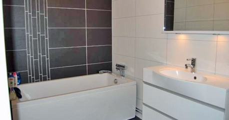

Branschreglerna för att bygga badrum ändrades 1 februari. Byggahus badrumsexpert välkomnar att man kan använda kartonggips vid vissa delar av badrumsbygget igen, eftersom den är billigare och enklare att arbeta med.

En av nyheterna i BBV 10:1 är att du får lov att använda den vanliga kartonggipsen igen i vissa delar av badrummet, något som Jon Hedelin, badrumsexpert, välkomnar.
– Jag tycker att det är bra, eftersom kartonggipsen är billigare och mycket enklare att arbeta med, säger Jon.
Badrummet delas nu också upp i två zoner. Zon 1 är de delar av badrummet där det föreligger risk för fuktskador, dvs hela golvytan, väggarna vid badkar och dusch samt väggytor en meter utan för dessa. Här får kartonggipsen fortfarande inte användas, men väl i zon 2, som är alla övriga delar av badrummet.
En annan nyhet är att reglerna nu föreskriver tätskikt i form av en folie i zon 1 – om badrummet är beläget i ett trähus (skivkonstruktion).
– Anledningen till att man föreskriver detta är att det är svårare att fuska med den, man vill säkra monteringen helt enkelt, berättar Jon.
– De rollade tätskikten är lika bra om de utförs korrekt, problemet är att det är svårare att kontrollera att de är korrekt utförda, säger Jon.
Har du en massivkonstruktion i badrummet (dvs stenhus), kan du välja rollat tätskikt både i zon 1 och 2, eftersom den konstruktionen inte är lika känslig för fuktskador.
Med nya BBV 10:1 får man också lov att använda träfiberbaserade skivor igen i zon 2, dvs OSB-, plywood- och spånskiva.
– De här materialen gör att du får en stabilare vägg där det är lättare att sätta upp saker, säger Jon.
