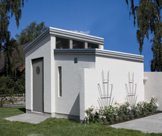

En friggebod får vara 15 kvadratmeter stor, men det är inte enda regeln för hur byggnaden får utformas. Läs in dig på reglerna och sedan kan du ta ställning till om du ska köpa en prefabricerad bod eller bygga helt själv.
En modern friggebod med pulpettak och stora fönster.
Friggeboden föddes 1980 när bostadsministern Birgit Friggebo lät avskaffa bygglovsplikten för två komplementbyggnader på tomten om tillsammans högst 10 kvadratmeter.

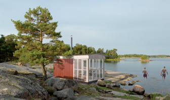

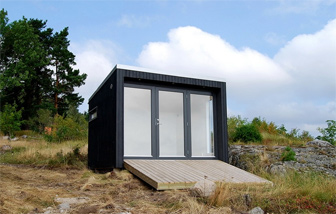

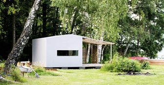

Det finns ett stort antal leverantörer av prefabricerade friggebodar, alltifrån exklusiva arkitektritade till enkla timmerbodar. Det kan vara bra att börja med att sätta en budget. Får friggeboden kosta 20 000 kr eller 400 000 kr? Några exempel på prefabricerade friggebodar:

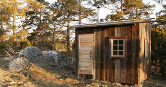

eremitens koja
Friggebod för en person, "Eremitens koja" 7,5 kvm är designad av Mats Theselius för Arvesund. I sitt mest exklusiva utförande är boden klädd i återvunnet ladvirke, både in- och utvändigt. Pris 98 500 kr. I nytt virke kostar den 62 000 kr.
sasa1
SASA1 från Sommarnöjen är ritad av SandellSandberg. Pris från 380 000 kr, totalentreprenad.

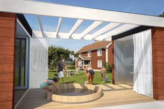

enkelrum15
Friggebod, här som poolhus, från Enkelrum "Enkelrum 15" kostar från 229 000 kr färdigmonterad.

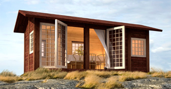

minihouse
Minihouse av Jonas Wagell D&A, pris enligt offert.

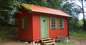

mariehem
Mariehem 12,2 kvm från CA-Boden, från 43 100 kr.
sorsele
15 kvm friggebod från Sorselestugan, grundsats från 26 000 kr.
