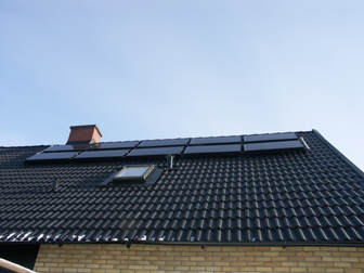

Efter inflyttningen påbörjade Mikael arbetet med att förbättra husets klimatskärm och effektivisera uppvärmningen. Han började med att dränera grunden och tilläggsisolera vinden. I slutet av 1990-talet installerade han en pelletsbrännare till den befintliga värmepannan och efter det tillkom de plana solfångarna på taket, 12 kvadratmeter, med en tillhörande ackumulatortank på 500 liter.

– Jag har ett brant tak med drygt 45 graders lutning och ett fördelaktigt solläge som gör det möjligt att använda en stor yta av taket, berättar Mikael.

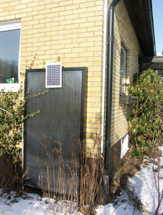

Mikaels solenergiinvesteringar består också av så kallade luftsolfångare, som vid solsken levererar uppvärmd luft. På villans södra gavel har Mikael monterat två paneler som automatiskt leder in varmluft i källarutrymmet via en solcellstyrd fläkt. En av panelerna har han köpt. Den andra har han byggt själv.
– Det är en enkel och billig lösning om man till exempel har problem med källarfukt och även radon. Den varma luften som bildas i solpanelen fläktas ut i rummet, cirkulerar runt och för bort fukten via ventilationen.

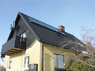

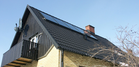

Den allra senaste solenergianläggningen är en teknisk innovation som Mikael importerat från Turkiet. Anläggningen består av tio sammankopplade paneler med vattenkylda solceller som både levererar ström och varmvatten till hushållet, ett så kallat hybridsystem.
Principen med systemet är att man kan höja effekten på solcellerna genom att kyla dem med vatten. Solcellspanelernas effekt sjunker nämligen vid höga temperaturer och vid kylning ökar man effekten och får ut mer ström. Max effekt ger solcellerna vid omkring 25 grader.
– Med hjälp av en styrdator kan jag reglera hur mycket el i förhållande till varmvatten jag vill ta ut. Om jag ställer in en högre temperatur får jag ut mer varmvatten och lite mindre el och vice versa.
Mikael är först i Sverige med att testa hybridsystemet och har även gjort installationen i stort sett på egen hand, eftersom det saknas fackkunniga installatörer. Det gäller att ligga i om man vill introducera ny teknik, framhåller han.
– Jag har haft mycket kontakt med länsstyrelsen och efter granskning har systemet nu godkänts inom ramen för det statliga solcellsbidraget. Dessutom har jag tecknat ett mätaravtal med det lokala elnätsbolaget för att få koppla in elproduktionen till det fasta elnätet. Det var ingen lätt uppgift att få fram en fungerande nettomätare.
De liggande solcellspanelerna är placerade på taket i sydvästläge, medan de äldre solfångarna har flyttats till andra sidan, i nordöstläge. Trots att detta rimmar illa med expertisens rekommendationer har Mikael utbyte av läget.
– Solfångarna i nordöst tillvaratar morgonsolen på ett utmärkt sätt. Igår morse till exempel hade jag 50 grader ingående temperatur, trots att vårsolen ännu inte riktigt anlänt.
Enligt beräkningar kommer hela solenergisystemet på 18 kW producera omkring 10 000 kWh per år, el och varmvatten sammanräknat. Den nya anläggningen som enskild beräknas ge drygt 4000 kWh har bara varit i drift sedan i höstas. Så det återstår att se om kalkylen stämmer.
