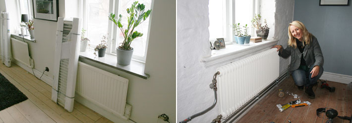

Att byta ut direktverkande el mot vattenburen uppvärmning är varken billigt eller enkelt. Men trots omfattande ingrepp är det en väl värd investering. Det anser familjen Bogren som låtit installera fjärrvärme i sitt gamla hus i Limhamn.
De nya vattenburna elradiatorerna står och väntar på att bli installerade.
De nya vattenburna elradiatorerna står och väntar på att bli installerade. Foto: Lars Bärtås
Värmen är avstängd i ena delen av huset, knytnävsstora hål är uppsågade i mellanväggar och innertak och hela källaren liknar en lagerlokal hos en rörfirma. Det är så det ser ut när Byggahus besöker Susanne Bogren en vintrig dag i februari

Nya radiatorer
När vi besöker huset har konverteringsarbetet pågått i en vecka. VVS-firman beräknar att det kommer att ta ytterligare en vecka med två man på plats. En anledning till att arbetet tar tid är husets ålder och konstruktion. Väggarna är ojämna och det finns inga exakt räta vinklar: borrar man i ett hörn av källartaket kan hålet hamna en bra bit ut på golvet ovanför.
VVS-montörerna som är på plats testar att provborra med ett 8 millimetersborr från båda håll. Med lite precisionsarbete snyggas genomföringen till.
Ett annat problem är att man inte riktigt vet vad som döljs inne i väggarna. Huset har tidigare rymt flera lägenheter vilket gjort elsystemet till en ”förrädisk härva”. Vid ett tillfälle var det nära att montörerna borrade in i huvudmatningen till elen.
Att planera stamdragningen är den komplicerade biten när vattenburen värme ska dras in i ett äldre hus. Hur ska rören dras så att det fungerar både praktiskt och någorlunda estetiskt? Ska rören vara synliga eller döljas så mycket som möjligt bakom socklar, i garderober och skåp? I Bogrens hus sitter fjärrvärmecentralen och rörstammarna i källarplanet. Centrala rör går upp till övervåningarna längs respektive sida av huset där det via stick förgrenas till radiatorerna i rummen. Själva stammen utgörs av sammanlagt 48 meter MPF-rör i elförzinkat stål. Det är numera ett vanligt och billigare alternativ än traditionella kopparör.
VVS hantverkare
VVS-firman har hjälpt till med beräkning av effektbehovet i respektive rum och dimensionering av radiatorerna, 18 stycken. Familjen har valt element i äldre stil med breda sektioner. Dessa sektionslement kräver bockning av rören ända fram till radiatorventilen, vilket innebär merarbete jämfört med andra typer av element som har färdiga stick för enkel inpassning.
– Det blir lite dyrare, men det hade känts fel att installera moderna element i ett sådant här gammalt hus, påpekar Susanne.

Efter vårt besök får vi veta att konverteringsjobbet utfördes på två veckor, ungefär som avtalat. Slutnotan hamnade på 140 000 kronor efter ROT-avdrag, inklusive allt material och även delposten fjärrvärme som hamnade på 50 000 kr.
– Det blev förvånansvärt nog något billigare än den beräknade kostnaden på offerten, berättar Susanne och tillägger att ”det redan blivit en märkbar förbättring av värmekomforten”.
