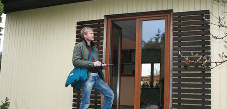

Hur går en energideklaration till i praktiken? Vi bestämmer oss för att följa med på en besiktning av en nysåld villa i stadsdelen Fosie i Malmö. Såväl husets köpare Christian Eriksson som säljaren Pawel Brzozowski är på plats för att följa besiktningen.

Enplansvillan, byggd 1947, är på 86 kvm men har även en inredd källare, vilket inte framgår i dokumentationen. Olof Larsson kan därmed snabbt räta ut frågetecknet kring den höga energiförbrukning som elleverantören uppmätt. Huset värms med gaspanna och har under den senaste 12-månadersperioden förbrukat drygt 20 000 kWh värme, varav 2500 kWh använts för varmvattenberedning. Elförbrukningen ligger på drygt 11 000 kWh.
Om man räknar med en boyta på 172 kvm blir husets energiprestanda - det vill säga energianvändningen per kvadratmeter och år - 140 kWh/kvm.

Husets energiprestanda kan emellertid förbättras med både smärre och större åtgärder. Olof Larsson kontrollerar elementen och föreslår att radiatorventilerna rengörs och att de gamla termostaterna byts ut.
– Termostater håller i allmänhet i 10-15 år, sen blir de tröga och slutar fungera. Jag rekommenderar att du sätter in nya termostater, helst digitala. De är effektiva och betalar sig snabbt.
