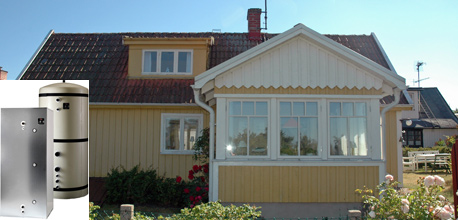

Värmen kan bli både billigare, tryggare och miljövänligare om du kombinerar olika energislag. Om du investerar i ett vattenburet system bör du utgå från ackumulatortanken och sedan bygga på med lämpliga värmekällor.
Hus med ackumulatortank

Klaus Lorenz beskriver ackumulatortanken som ”hjärtat i värmesystemet”. Ackumulatortanken är en värmeisolerad behållare som mellanlagrar all värme som produceras. Om du till exempel eldar i en vedpanna under kvällen kan ackumulatortanken bevara värmen och leverera den till husets radiatorer nästa dag. Likaså kan en solfångare på taket ladda ackumulatortanken under en solig dag och ge varmt duschvatten till kvällen. Värmedistributionen blir därmed stabilare och mer jämt fördelad över dygnet.
– Du bör utgå från ackumulatortanken först och förvissa dig om att den kan anslutas till olika typer av värmekällor. Tänk på att välja en modell som är neutral och inte bunden till en specifik systemlösning, vilket kan vara fallet om man till exempel anlitar en värmepumpsleverantör som erbjuder en kompaktlösning.
En neutral ackumulatortank kan i princip anslutas till alla typer av värmekällor för vattenburna system: biobränslepanna, vattenmantlad kamin, fjärrvärme, värmepump och solfångare. En elpatron brukar dessutom ingå för stöduppvärmning.

Det är viktigt att ackumulatortanken blir rätt dimensionerad efter husets värme- och varmvattenbehov. Generellt brukar man räkna med att ett mindre hushåll (2-3 personer) kräver en ackumulatortankvolym på 500 liter, medan ett större hushåll (4-5 personer) kräver en volym på 750 liter. För vedeldning krävs dock en större ackumulatortank på 1500 liter eller större.
En ackumulatortank som är rätt installerad skiktar vattnet i varmt och kallt där det kalla vattnet, som är tyngst, sjunker ner mot bottnen. Med denna reglerfunktion kan det varma ”toppvattnet” ledas ut med jämn temperatur till husets radiatorer samtidigt som det avkylda vattnet cirkulerar tillbaka till botten av tanken.
