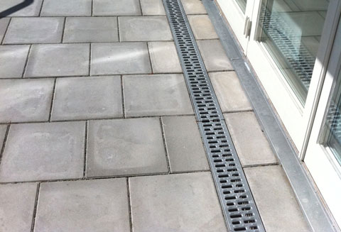

– Du ska alltid ha fall på en yta så att vattnet rinner av. Vi som gör detta dagligen använder vattenpass, laser och liknande, så på 20 meter kan vi räkna ut fallet på millimetern, säger Magnus.
Fallet är viktigt för att plattorna inte ska röra på sig och spricka. Står vattnet kvar på ytan blir det en svacka där till slut eftersom undermaterialet blir mjukt, och då blir ytan ful. En annan nackdel när fallet blivit fel är att det, när det blir minusgrader ute, fryser på och då bildas isfläckar som du kan halka på.
AKU-ränna
Betongplattor lagda i förband, med ACO-ränna som tar hand om vattnet eftersom fallet ligger mot huset. Foto: Marléne Eskilsson
Ska du göra arbetet själv bör du således vara medveten om att fallet är superviktigt.

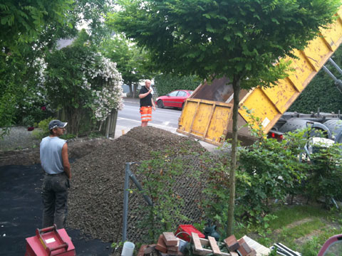

När du valt material börjar det tunga arbetet, att gräva bort all matjord där stenarna ska ligga.
– All matjord måste bort för den är organisk. Det brukar handla om ett grävdjup på cirka 30-50 centimeter, sedan kommer grus, lera och annat. Är det mycket sten bör man även ta bort dessa, stora stenar kan exempelvis ha en förmåga att lyfta upp. Man bör i slutändan ha ett homogent underlag med jämn yta för om ytan då sjunker så sjunker den likadant överallt, säger Magnus.
grus
Här levereras bärlagret, efter att uppfarten grävdes upp 50 cm. Foto: Marléne Eskilsson
Därefter ska det på ett så kallat bärlager. Detta paddas och skapar sedan bärighet åt ytan. På så sätt undviker du att det bildas spår vid de stenar som oftare än andra utsätts för tryck.
– Jag rekommenderar 15-20 centimeter bärlager som paddas, och sedan 5 centimeter flis, stenmjöl eller sättsand, säger Magnus.
Det är viktigt att du inte tar mer än fem centimeter för detta lagret är enbart till för att du ska kunna bearbeta det, tar du mer än fem centimeter fyller inte bärlagret någon funktion längre.

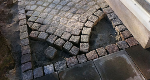

att lägga ut stenarna. Det är viktigt att välja ett starkt mönster för att plattorna ska ligga på ett starkt vis.
– Du ska ha förband. Först lägger du en rad, sedan skjuter du med en halv sten för att fogarna inte ska hamna på samma ställe. Ungefär som en tegelvägg. Då ligger stenarna kvar på sin plats även när de utsätts för belastning, säger Magnus.

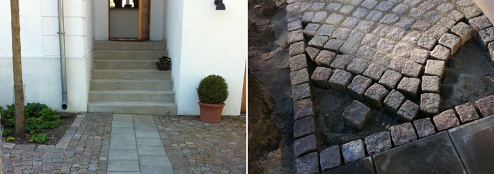

Stenarna ska enligt svensk tradition ligga mot varandra utan fog. Men i Danmark är traditionen annorlunda, där använder stensättarna fog mellan stenarna. Magnus gissar att vi också kommer lägga med fog om 20 år eftersom det finns stora risker för sprickbildning annars. Han nämner en härdande fog som kan vara av intresse för dig som trots allt vill foga och samtidigt helt ta bort ogräsrisken.
smågatsten
Smågatsten läggs i vågmönster och fogas med sättsand. Foto: Marléne Eskilsson
– Något som kommit de sista åren är en härdande fog. Då lägger man stenen med ett mellanrum, så fyller man i med den härdande fogen och så reagerar den på luft eller vatten och då härdar den och blir hård, och då kan det inte växa gräs där. Den kostar ju dock en del, det blir mycket dyrare än att bara lägga sättsand i fogarna. Men i gengäld slipper rensa ogräs, säger Magnus.
Väljer du bort fog är det sättsand som ska ner i fogarna. Här har du möjlighet att välja en sättsand som matchar eller bryter av dina stenar på ett snyggt sätt.
