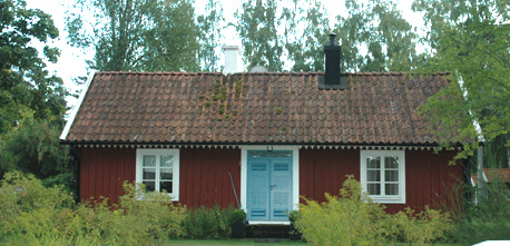

Gör en vårinspektion av taket. Skador på taket uppstår ofta i samband med snö och is. Upptäcker du ett fel på våren har du de förhoppningsvis torra sommarmånaderna på dig att reparera.  Taket bör för övrigt även inspekteras efter en kraftig storm.
Tegel och betongtak: Är en panna sprucken? Att byta en skadad panna är enkelt att göra själv.
Röta i strö- och bärläkt? Dags att byta tak.
Är underlagstaket otätt? Dags att byta tak.
Inspektera vinden igen. Ser du någon mögelpåväxt? Har det kommit in någon fukt sedan senaste inspektionen?
Kontrollera skorstenen när du ändå är där uppe, efter sprickor i tegel eller fogar. Eventuellt behöver du kanske foga om eller klä med plåt.
Inspektera krypgrunden igen. Kontrollera om du ser fukt eller mögelpåväxt. Bor det kanske djur där? Du kanske till och med hittar ett dött djur som behöver avlägsnas.
Inspektera allt utvändigt trä på våren.  Behöver du göra något i år? Fönster, träfasad, vindskivor och vattbrädor kontrolleras för sliten eller bristande målning, eventuellt begynnande röta.
