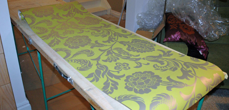

Många tycker att tapetsering känns svårt, men det behöver det inte vara.
Tänk på att:
• Var noggrann med mönsterpassningen.
• Lägg på ordentligt med tapetklister, de ska bli blöta.
• När du har lagt på klistret, låt tapeterna svälla innan du sätter upp dem.
– Tapeterna ska bli riktigt blöta innan man sätter upp dem. Ett fel många gör är att de är rädda att klistret ska torka och sätter upp tapeterna direkt, då bildas det bubblor som inte går att få bort sen, säger Kurt Emilsson.
