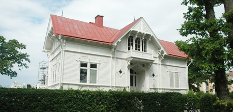

Tidsenligt färgade plåtarbeten, med hängrännor i tegelröd och stuprör i fasadens vita färg.

Fram till 1960-talet målade man alltid stuprör, hängrännor och fönsterbleck på plats. Man eftersträvade då att plåtdetaljerna skulle smälta in i bakgrunden, dvs man målade in hängrännor och stuprör i fasadens färg. Fönsterblecken målade man i fönstrens färg eller eventuellt i fasadens kulör. Det berättar Åke Svedmyr, som specialiserat sig på yttre färgsättning av byggnader.

Här smälter den röda plåten vid teglet in, liksom vita stuprör.
