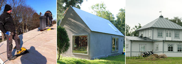

Funderar du på att lägga plåttak på huset? Vi går igenom de sorter du kan välja mellan, kostnadsbild, möjligheten att lägga taket själv och hur du sedan underhåller taket när projektet är klart.
Korrugerad plåt på taket, målad röd.
Korrugerad plåt på taket, målad röd. Foto: Marléne Eskilsson

Korrugerad plåt av aluzink på Mortens sommarhus
Mortens sommarhus i Hamra, korrugerad aluzink på taket.

falsad plåt
Falsad plåt på gammalt hus.

falsat
Vill du lägga plåttaket själv finns det numera även något som kallas för klickplåt som ska förenkla processen. Det fungerar ungefär på samma sätt som när du lägger ett klickgolv.
– Det ska föreställa det falsade plåttaket och du kan lägga det själv i princip, så länge genomföringar på taket är utförda av plåtslagare. Genomföringar är till exempel ventilationsrör, skorstenar och avloppsluftare. Klickplåt ska fungera ner till tio graders vinkel på taket och när vi lagt den här typen av tak har vi inte haft några problem alls efteråt, säger Jonas Andersson.
