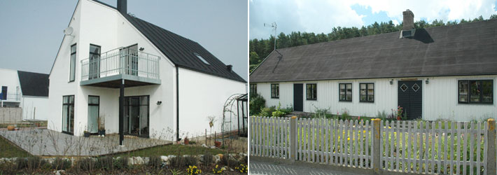

Papptak på gammal skånelänga, Österlen.
Papptak på gammal skånelänga, Österlen. Foto: Marléne Eskilsson

Listtäckning
Listtäckning på nybyggt hus i Skåne. Foto: Marléne Eskilsson
Listtäckning
I södra Sverige läggs papptak ibland på ett annorlunda sätt, det påminner lite om ett matt plåttak. Tekniken kallas listtäckning och innebär att pappen läggs över trekantiga lister, fastsatta i takets fallinje. Genom att skarvarna är vid listen och sedan täcks med ytterligare ett lager papp, så blir taket väldigt tätt. Förr var detta ett sätt att förbättra takets livslängd, men numera är det främst av estetiska skäl som det används.
– Vid vanlig montering har du en rulle som är en meter bred som du rullar ut på ytan. Men vid listtäckning har du en yta med ribbor på taket som du fäster i vilket gör att det blir fyra moment istället för ett. Sedan är det utseendet som skiljer sig. Att du lägger en listtäckning idag är för att du tycker att det är snyggt, säger Knut Bengtsson.
Tekniken används traditionellt framför allt på skånelängor.
Listtäckning kostar dock mer eftersom det är mer komplicerat att lägga ett sådant tak, det innebär fler moment och därför en högre kostnad.
 – Du kan räkna med att det tar tre gånger så lång tid att göra listtäckning som vid vanligt papptak, säger Knut.
