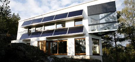

Vad vore världen utan eldsjälar? Erik Hedenstedt är snickaren som brinner för arkitektur, miljövänliga byggmaterial och ny teknik. Den här veckan flyttar han in i experimenthuset som är både energieffektivt och ekologiskt.
Energieffektivt och ekologiskt experimenthus
Foto: Erik Hedenstedt

Förråd, vindfång, vedbod, växthus och sydostspetsen av huset som är klädd i härdat glas tillhör inte klimatskalet, utan är hängda utanpå.
– De här delarna bidrar till vindskydd och kan utnyttjas utan att räknas med i boytan, säger Erik. Hade de varit placerade innanför klimatskalet hade inte boytan ökat, men ytterväggarnas area hade ökat.
Huset är byggt på en triangelformad klippa med utsikt mot Stadsfjärden, två mil utanför Trosa. Med klipphällens form blev det givet att också huset skulle få formen av en triangel. Sedumtaket smälter väl in på naturtomten.

Husets fönster har ett u-värde på 0,8 för hela konstruktionen. Så lågt blir det för att det sitter dubbla tätningslister, bågarna av ek är fint gjorda och glasen har dubbla lågemissionsskikt och kryptongas emellan. Fönstren är tillverkade i Polen.
Stora delar av värmesystemet sitter synligt på söderfasaden – plansolfångare som också fungerar som markiser. De här solfångarna värmer vattnet för dusch och bad vintertid, på sommaren räcker värmen också för en liten utomhuspool. På balkongen sitter det en luftsolfångare som alstrar varmluft. Vintertid drar man ut ett svart draperi på balkongen och ställer om ett spjäll så att uppvärmd tilluft förs in i huset.
